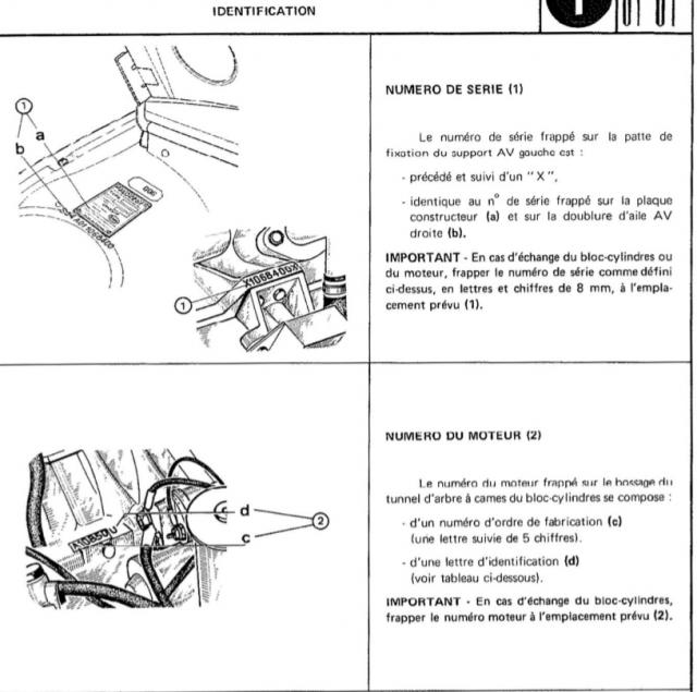

Bonjour à tous,Nouveau propriétaire d'une 504 coupé de 1979 2l injection, je souhaite faire une carte grise collection.
J'ai besoin du numero moteur, mais impossible de le trouver sur le bloc moteur
Quelqu'un peut il me dire où il se situe ?
Merci pour votre aide,
Ced

MessagePosté le: Mar 3 Juil 2018, 10:33    Sujet du message: Numéro moteur Répondre en citant
J'ai trouvé ceci dans la doc d'atelier :
Stéphane

MessagePosté le: Mar 3 Juil 2018, 21:51    Sujet du message: Numéro moteur Répondre en citant
Bonsoir Stéphane,
Un grand merci.
Grace a tes conseils j'ai trouvé le numéro moteur.
Mon dossier sera envoyé demain pour obtenir le document nécessaire à la réalisation de la carte grise collection.

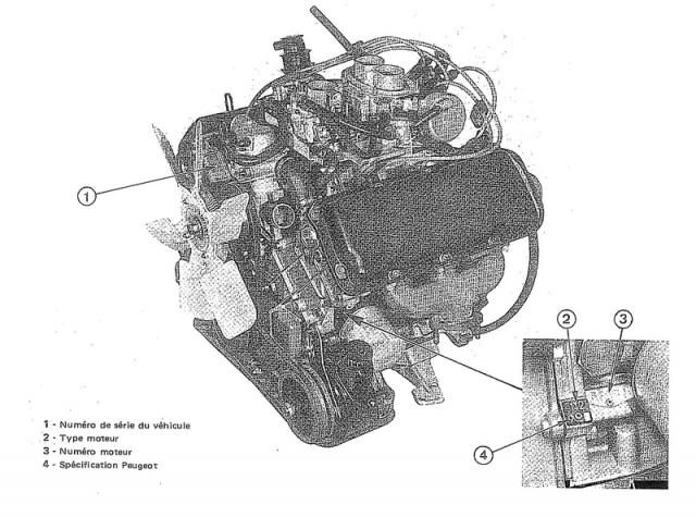

J'ai la même question pour un V6 Carbu : où se trouve le numéro moteur?
J'ai trouvé ça dans le livret de la voiture, mais je n'arrive pas à localiser précisément le schéma.
J'ai cherché sur la face avant du moteur (côté radiateur, passager) mais je n'ai pas trouvé. Il est vrai que mon moteur est un peu gras...
Merci d'avance

MessagePosté le: Lun 3 Sep 2018, 16:39    Sujet du message: Numéro moteur Répondre en citant
Salut,
Pour le V6 - 112 B carbus monté sur les cabriolets B31, j'ai trouvé ce schéma sur la documentation "Interventions V6" (page 5) :
Ceci étant, je n'ai pas pu voir ce numéro sur mon moteur et encore moins le photographier !
Si c'est pour l'attestation FFVE, lis bien la notice explicative (page 10) car, dans le cas N°5 (CG déjà à ton nom), tu n'as pas besoin des photos du moteur...

MessagePosté le: Mar 4 Sep 2018, 22:06    Sujet du message: Numéro moteur Répondre en citant
Merci pour ta doc.
J'avais fini par trouver l'info ce week-end en reprenant les post de Freewheels (merci à lui aussi!) où l'on apercevait un bout du filtre à huile sur les magnifiques photos de son V6. Il ne me restait plus qu'à partager l'info.
En fait je cherchais plutôt de l'autre côté, car le manuel de réparation 504/604V6 (édité par Peugeot et repris dans les revues techniques RTA et autres) parle d'une plaque moteur "située sur le carter moteur du côté droit près de la jauge d'huile". A l'opposé donc... J'en déduis que c'était différent entre les 504 et les 604, même si cela peut paraitre peu rationnel de nos jours...
Pour conclure, le numéro de série de nos 504 CC V6 se trouve donc sur une plaque rivetée sur le moteur, du côté chauffeur, à gauche du filtre à huile.

Messages: 1 946
MessagePosté le: Mer 5 Sep 2018, 15:28    Sujet du message: Numéro moteur Répondre en citant
Il doit y avoir une erreur de leur part, entre la jauge à huile et filtre à huile il n'y a qu'un pas,ou tout dépend du quel côté on se place pour évaluer le côté gauche du droit.
Prés du filtre à huile ce n'est pas le numéro de série mais le type/numéro et spécification Peugeot.
Je serais étonné qu'il y ait une différence de codification entre 604 et 504. Wink
Messages: 312
MessagePosté le: Mer 5 Sep 2018, 21:35    Sujet du message: Numéro moteur Répondre en citant
Sur la photo du post de Freewheels (p5), il y a les 2 plaques, celles qui doit correspondre au type de moteur Peugeot (suivant le tableau que tu avais mis p4), et celle qui correspond je pense au numéro du moteur (6 chiffres pour moi).

Messages: 1 946
MessagePosté le: Mer 5 Sep 2018, 23:44    Sujet du message: Numéro moteur Répondre en citant
Oui 5 chiffres pour le numéro moteur ,la plaque rivetée au pied du filtre.
Sinon désolé du quiproquo, je parlais a l'époque, lorsque l'étude et descriptif moteur a été faite.
Je ne me serais pas permis une telle remarque vis a vis de toi Confused
