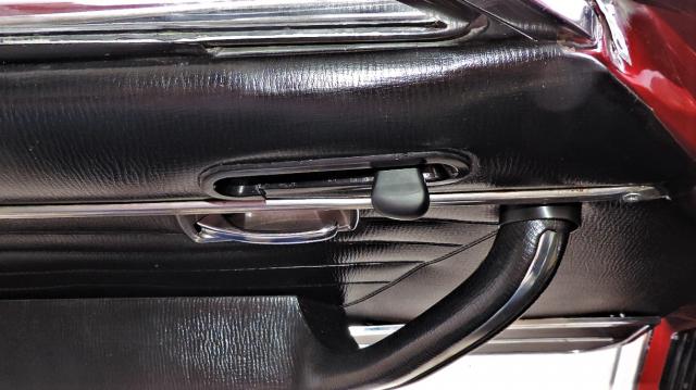

Je termine la remise en ordre complète de mon cabriolet, j'ai trouvé des panneaux de portière comme à l'origine. J'ai reçu mes nouvelles poignées de déflecteurs, modèle 1969. Le souci est que je ne sais pas dans quel sens je dois les enfiler, quelle est la gauche ? la droite ? Le dessus ? le dessous ? une fois enfilées... on ne peut plus ôter sans casser, je préfère donc, ne pas me planter.
Auriez-vous ce modèle de poignée ? Avec une photo de préférence ?

Perso, je reviens tout juste d'une sortie d'anciennes et 1.500 km effectués sur 4 jours avec mon cab. 504. Autant dire que je n'étais pas beaucoup sur le forum et que j'ai vu ton message il y a moins de 3h. Serviable et c**, je suis redescendu au garage pour te faire une photo alors même que je n'ai pas encore fini de vider ma valise... et en remontant, je découvre ton second message qui ne donne pas vraiment envie de se presser à télécharger les photos.

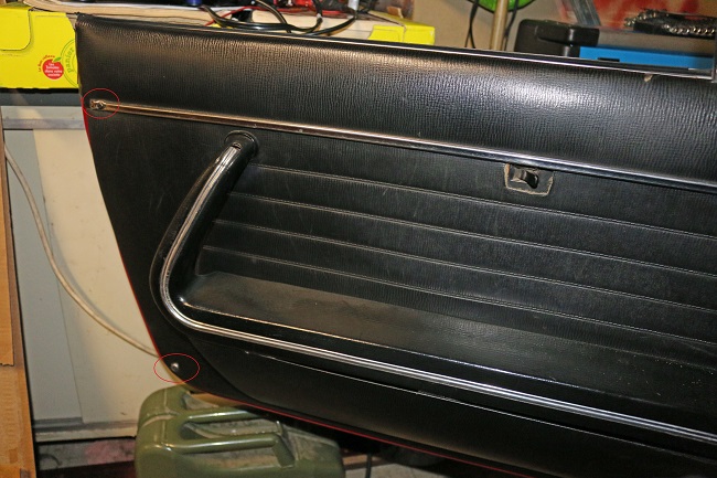

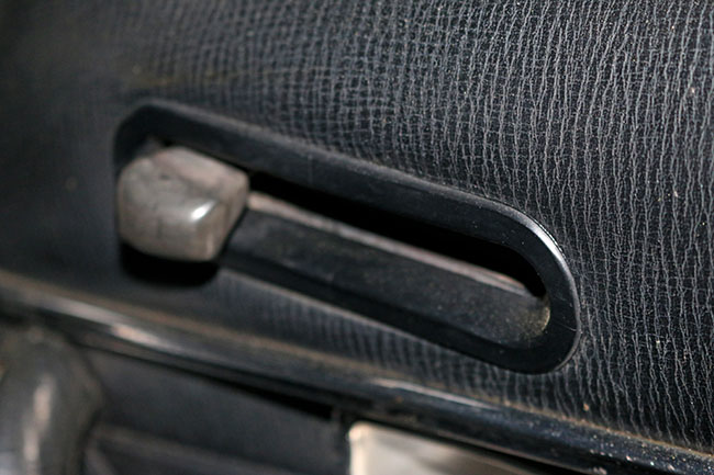

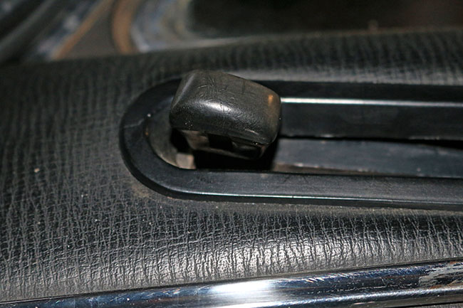

Porte passager, 1 première photo vue de haut, la seconde du dessous.

Effectivement, il y a une photo de la même mannette. Donc, en plus, il suffisait juste de chercher la réponse était déjà là.

Merci beaucoup à vous, j'ai ma réponse, vraiment trop sympa  Wink Merci pour m'avoir consacré de votre temps pour faire des photos et m'avoir aiguillé vers les différents lien.

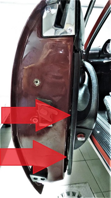

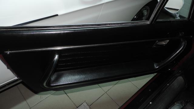

Oups !!! Désolé de t'avoir froissé Lachamigore, hier soir en rentrant, je me suis jeté sur tes photos et n'ai pas vraiment lu ton message, pour ensuite descendre au garage et placer la poignée de manette. Sorry, le but n'était pas de froisser ou choquer les sympathiques Amicalistes du forum.
Je vous ai joint quelques photos, le travail des garnitures me satisfait moyennement... Quand j'ai acheté ma 504 en 2014, je recherchais impérativement une 69. Mais la voiture était très incomplète et l'intérieur faisait plus phase 3 que phase 1.
J'ai donc pratiquement tout remplacé, banquette, sièges, volant, panneau de portières. Concernant les garnitures de porte que j'a acheté en France, elles sont assez gondolées... j'ai trouvé les clips chez Tealmaxlion, ils sont résistants, pas de souci, mais pas au point de tendre les panneaux, ce qui provoque un écart bien visible sur la photo 3.
J'ai pu mettre une vis sous le nouveaux cache chromé, là OK, personne ne pourra deviner qu'il y une vis cachée.
Auriez-vous une idée pour le côté gauche ?
D'après mes renseignements, aucune vis n'étaient visibles sur ces panneaux de porte.
Je sais via Pascal que nous avons la même voiture Lachamigore. As-tu des vis visibles sur ta 504 ?

MessagePosté le: Mer 23 Mai 2018, 22:17    Sujet du message: Manette déflecteur 504 CC Ph 1 modèle 69 Répondre en citant
Voilà les 3 vis visibles (je n'ai pas eu le temps de voir s'il y en a d'autres ailleurs) :

Je te remercie beaucoup pour ta sympathie et tes photos, qui sont par ailleurs très claires et très parlantes.
Il y a donc une vis visible au bas de la porte. Pascal Barron m'en avait parlé, mais je n'en étais pas sûr.
Je vais donc m'occuper de cela vendredi.

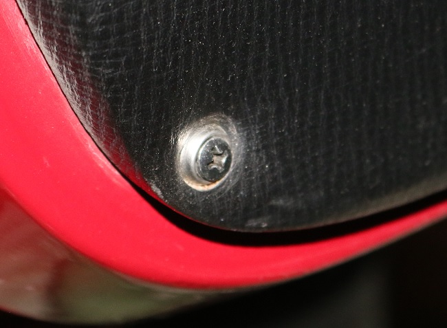

MessagePosté le: Jeu 24 Mai 2018, 23:46    Sujet du message: Manette déflecteur 504 CC Ph 1 modèle 69 Répondre en citant
Voici un zoom sur la vis. Ce qui est intéressant, c'est que la vis est avec une sorte de rondelle :
Messages: 1 220
MessagePosté le: Ven 25 Mai 2018, 09:48    Sujet du message: Manette déflecteur 504 CC Ph 1 modèle 69 Répondre en citant
Des rondelles "cuvette" je crois.
Dispo dans les magasins de bricolage en différents diamètres.
Messages: 1 958
MessagePosté le: Ven 25 Mai 2018, 10:47    Sujet du message: Manette déflecteur 504 CC Ph 1 modèle 69 Répondre en citant
Logiquement noires et "creusées" pas bombées Wink
Messages: 2 309
MessagePosté le: Ven 25 Mai 2018, 16:58    Sujet du message: Manette déflecteur 504 CC Ph 1 modèle 69 Répondre en citant
y a t'il une vis d'origine a cet endroit ? merci
