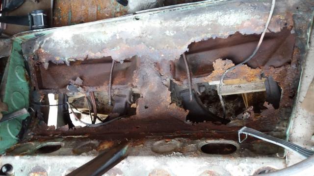

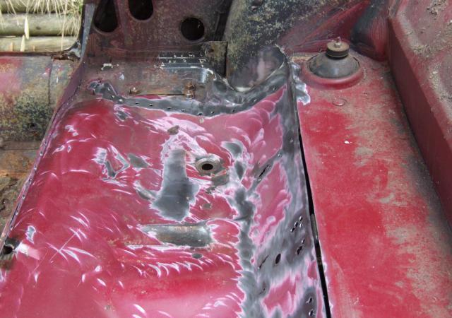

La caisse a beaucoup souffert du fait d'une capote en lambeaux : plancher pourri et largement troué sous l'assise du siège AR (et assise de siège pourrie aussi), plancher AV/AR en assez mauvais état à refaire aussi, plancher de coffre aussi car l'eau s'infiltrait par un trou de HP dans la paroi du coffre !
Le but est donc de remettre tout ça en état, en ponctionnant des morceaux sur un coupé HS voué à la casse.

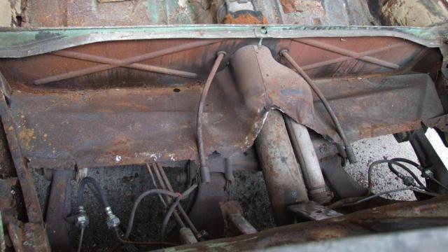

Début des travaux : état initial du plancher du siège AR :
Découpe du plancher du cab :

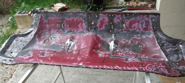

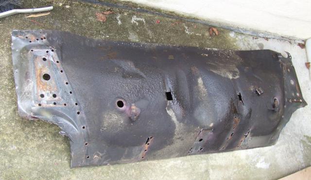

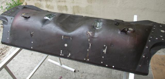

Prélèvement du plancher sur le coupé :
L'organe à transplanter :

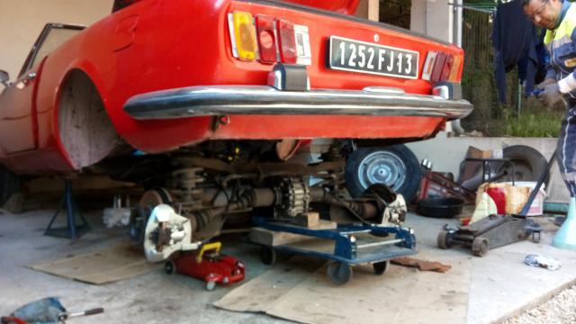

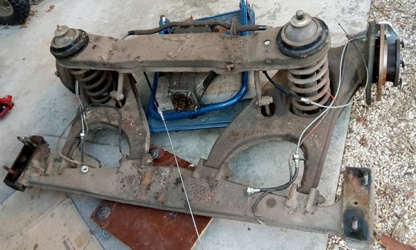

Pour faire de la place, le train AR et le réservoir ont été déposés hier :
J'en profiterai pour faire une petite révision :

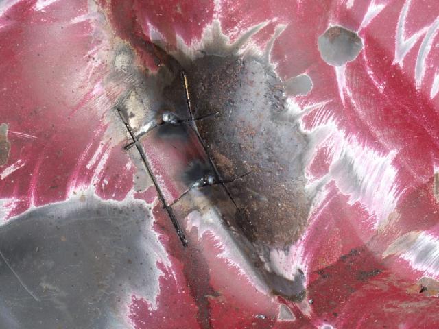

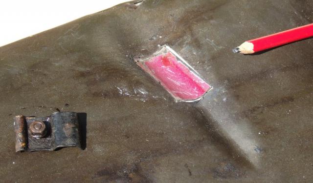

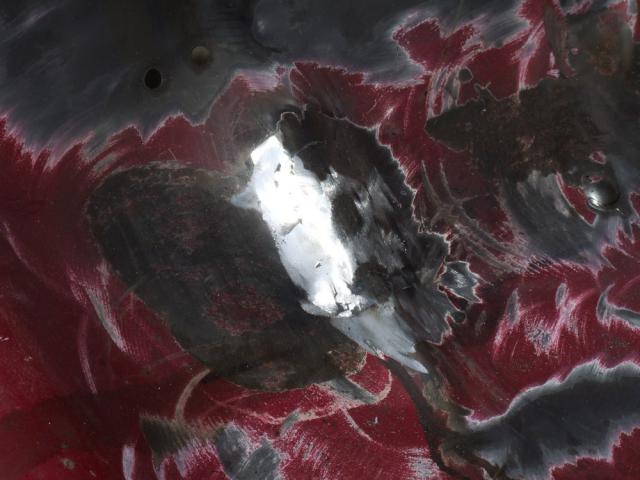

La suite, préparation de la tôle du plancher de banquette : grattage du blaxon à la spatule spatule et rebouchage des trous faits pour la dépose :
Reste 2 ou 3 petites entailles à boucher :

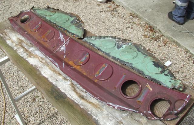

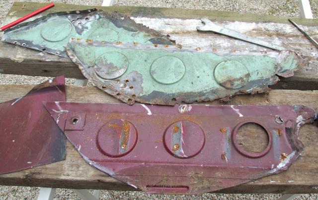

Puis réfection des renforts latéraux spécifiques au cab (donc pas récupérables sur le coupé).
On a prélevé la plage AR qui présente les mêmes emboutis :
A suivre, on n'a pas fini !
