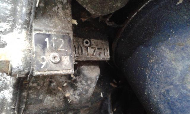

Photos de mon bloc moteur et de c'est codes

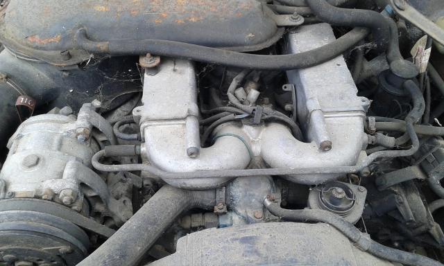

Photo du moteur de la 604

Déjà les code moteur change entre carburateur et injection
Je devrai avoir comme code moteur ZM pour mon moteur carbu
Il devrai y avoir comme code moteur ZMS pour un moteur a injection
Donc les moteur de 504 et 604 v6 doive avoir les même code moteur ZM carburateur ZMS injection
Si je fait une erreur merci de me le dire
Par contre j'ai pas encore trouvé si il y a une différence sur les culasse et la distribution entre c'est deux moteur
