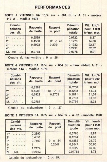

MessagePosté le: Jeu 5 Oct 2017, 14:13    Sujet du message: Petite question sur le pont Répondre en citant
J'ai retrouvé ça dans la revue technique automobile pour les Peugeot 604 et 504 V6 Ti
Les ponts arrière de nos Peugeot sont recherchés par les adeptes de Buggy6Cross, ils arrivent à y faire passer 300 chevaux sans casse. applaudir
