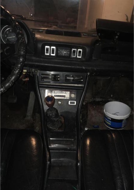

 Je recherche des photos de la configuration de la console centrale car j'en avait deux avec la voiture, avec deux configurations pour l'emplacement du cendrier et des " faux " interrupteur. Laquelle est la bonne ??

Voici une vue d'ensemble :
Le cendrier est donc perpendiculaire aux sièges.
A noter qu'il n'y a pas de compte-tour, donc pas d'horloge sur la planche de bord mais présente à droite du compteur. Tu dois aussi pouvoir retrouver le bouton des feux de stationnement sous la planche de bord.
A noter aussi les 2 éléments chromés entre le coffre et la capote. C'est spécifique aux premiers modèles.
Pour ton problème de klaxon et volant bois, il suffit de monter une commande de clignotant d'un modèle plus récent et qui intègre le klaxon.

Voici la photo de la console centrale. On peut apercevoir le compteur. J'ai un compte tour qui fonctionne sur la mienne à la place de votre horloge et j'ai une horloge sur le tableau de bord.
S'agit-il d'un obturateur sur le votre ou bien le tableau de bord n'est tout simplement pas percé ?
Je pense que le compte tour a été rajouté (en remplacement le bloc des trois cadrans, qui ne s'ont pas non plus de la bonne couleur) car c'est le seul fil qui n'est pas numéroté et sur la RTA que je me suis procuré de janvier 1970, c'est bien une horloge et non un compte tour.
Pour le volant, je vais remettre celui en bois (on le voit sur la première photo) en attendant que je retrouve celui d'origine et essayer de trouver une commande de clignotant qui fait également klaxon. Elle s'est faite en gris ?
La commande des feux de stationnements est toujours présente, un petit interrupteur blanc a trois positions, fixé sur une plaque métallique. Il y a une petite fente sur cette plaque, elle servait a quelque chose ?
Pour revenir à la console en elle-même, elle ressemble un peu à la votre mais à la place des plaques chromées, une radio a été installée avec deux enceintes dans les accoudoirs arrières  Sad  . Le cendrier ne correspond pas.

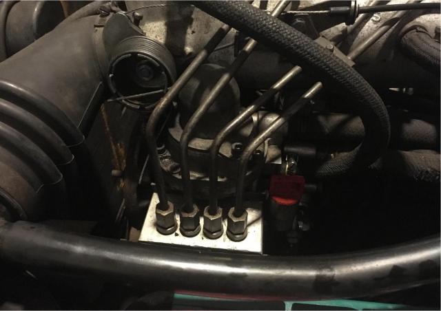

J'ai regardé la pompe à injection, ça a l'air bon...
Par contre je n'ai pas trouvé les numéros sur le moteur, où dois-je chercher.

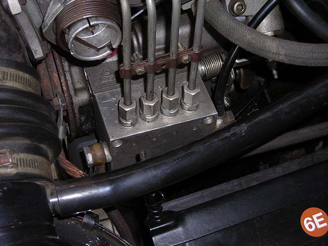

Le tableau de bord de la mienne n'est pas percé. C'est avec l'arrivée du 2.0l que la montre a été remplacée par le compte-tour et l'horloge déplacée au milieu du tableau de bord.
Le moteur n'est pas le bon. La pompe à injection est un modèle 2.0l. Sur le 1.8l, il n'y a pas de correcteur altimétrique (la cloche) comme ici :
Les jantes ne correspondent pas non plus. Elles sont en 14mm au lieu de 12mm (diamètre des goujons) ce qui va avec des modèles post 1974. Mais c'es là aussi une question de goût.
En bref, il semble que la votre a été "rajeunie" avec des pièces venant d'un modèle plus récent. Il serait intéressant de voir l'avant et le côté droit, voir si une "restauration" carrosserie a été faite avec les pièces post 1974. De même, est-ce que les sièges ont des appuie-têtes ou pas ? En 1969, il n'y en a pas.
Bonne nouvelle, c'est que c'est bien une caisse de 1969 et qui doit donc correspondre à la carte grise.... on a souvent vu des voitures dont la carte grise n'avait aucun lien !!

Concernant le moteur, vous pensez que l'indication " 5 75 " correspond au mois et à l'année du moteur ?
Où est noté le numéro du moteur, je ne le trouve pas ?

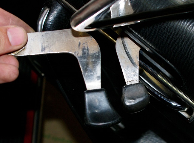

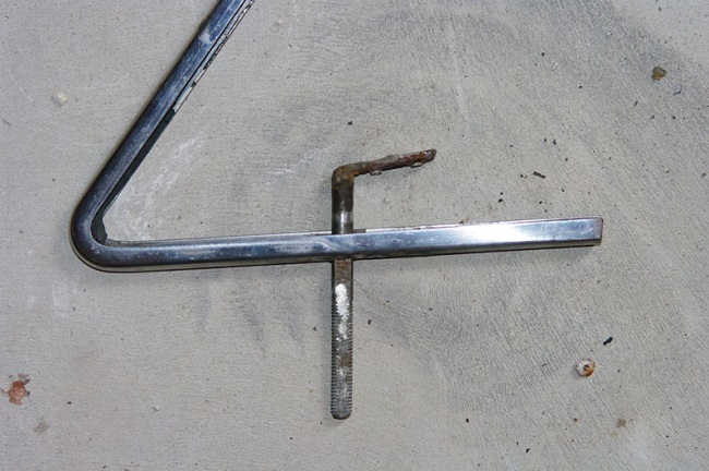

Concernant les manettes des déflecteurs d'origine, je ne retrouve pas la partie en plastique noir en bout des manettes (sur les deux elles sont manquantes)
J'en ai deux autres mais ce n'est pas le même montage, je suppose qu'elles sont encore issu d'un montage plus récent ? La partie noire ne se démonte pas ?

le numéro De série Moteur est sur le support Moteur gauche sous la pompe A injection
peut être sale et illisible
Effectivement :
Par contre, je ne me souviens pas si c'est uniquement une différence esthétique de la poignée en plastique ou si le filetage des axes des déflecteurs change aussi :
