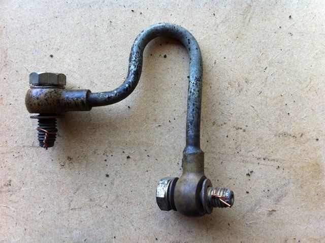

tu as un tuyau métallique d'environ une dizaine de CM, entre la pompe à injection et le support de filtre à huile, servant à la lubrification de la pompe Kugelfischer.
Regarde si le tuyau n'est pas fêlé ou si les raccords banjo ne sont pas desserrés ou bien encore si les joints cuivres ne sont pas HS.
je mets une photo du tuyau.
Bonne journée.

Smarty hi
J'ai vérifié ce tuyau. Il est sec.
La fuite viendrait lorsque je roule. La vitesse pousse l'huile sur le filtre.
Arrêté, le papier absorbant reste sec.
Je re-verifierai.
Merci Gilles
