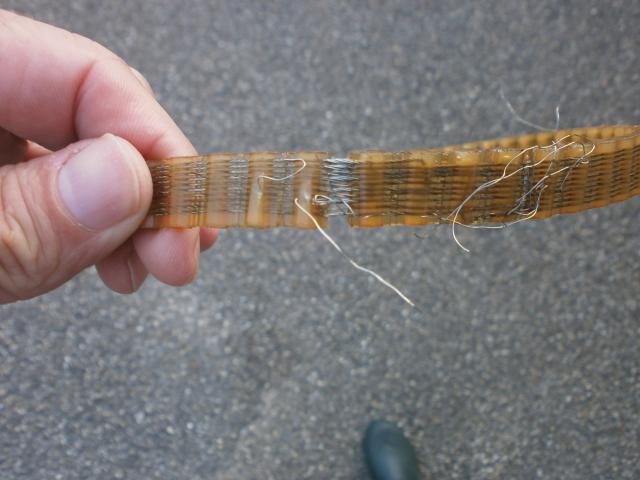

Je viens aux nouvelles concernant ces fameuse courroies , ayant fait l'objet d'une campagne de rappel .
Suite à ce rappel l'Aventure m'a donc renvoyé une courroie en remplacement de ma 1ere commande.
Au bout de 3000 km, (moteur refait à neuf), celle-ci est en lambeau avec de la limaille de fer partout dans le carter de distribution.
Certains ont-ils monté ces courroies et avec quel résultat ?
Merci de vos retours.

MessagePosté le: Mar 25 Juil 2017, 16:08    Sujet du message: Re: Courroies Sedis de l'Aventure Peugeot (2eme mouture) Répondre en citant
Salut
Aurais tu des photos de ton problème ?
Car une courroie qui génère de la limaille , c'est que c'était trop tendu  ou autre truc .
Merci a toi .

MessagePosté le: Mar 25 Juil 2017, 20:20    Sujet du message: courroie sedis Répondre en citant
Bonsoir et merci de ta réponse
voici la photo

MessagePosté le: Mar 25 Juil 2017, 20:50    Sujet du message: Courroies Sedis de l'Aventure Peugeot (2eme mouture) Répondre en citant
Ok je comprend mieux c'est pas de la limaille , c'est des morceaux du blindage (renfort) .
Donc a l'heure actuelle tu as reçu une nouvelle courroie SEDIS ?

Il m'ont renvoyé une courroie avec la réponse suivante :
"Ces pièces sont entièrement réalisées à la main et soumise à de très forte sollicitation.
ll n'’est donc pas impossible d’'avoir une pièce qui soit défectueuse.
Néanmoins nous avons mis en évidence cependant une chose, lors du remplacement de la courroie ou la réfection des pompes par notre partenaire DELEPLACE Automobile qui pose pas de moins de X courroies par an, à ce jour nous a remonter qu'’une seule et unique anomalie."
Sauf que dans l'introduction de la revue technique , éditée par Gazoline et les mêmes établissements DELEPLACE , ceux-ci ne sont pas vraiment du même avis sur la qualité de ces courroies.

MessagePosté le: Mar 3 Oct 2017, 23:21    Sujet du message: Courroies Sedis de l'Aventure Peugeot (2eme mouture) Répondre en citant
Meme soucis avec ma courroie remplacée il y a 3 ans et juste 2000 Kms..Il s agit d une courroie achetée à l aventure Peugeot presque 200 Euros et qui est completement dégradée entrainement une panne de mon cab. J ai un peu les boules ..les courroies d origine duraient plus de 20 ans et plus de 200 000 kms...

MessagePosté le: Lun 9 Oct 2017, 10:29    Sujet du message: Courroies Sedis de l'Aventure Peugeot (2eme mouture) Répondre en citant
C'est sur qu'il y a un défaut de fabrication , est ce qu'il ne serait pas intéressant de faire un petit post sur ce sujet et lister les membres avec ce problème ?
