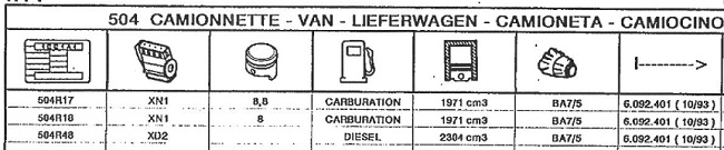

- Un pick up de 1996 peut il être essence ? Et si oui c'est quelle cylindrée ?
Je dis cela car, curieusement, le dernier catalogue pick up de chez peugeot datant de 1994 ne fait mention que de la motorisation diesel !!! le voici :
http://arpaouest.org/catalogues-504/
Hors dans les autres catalogues (ceux de 88 et de 92) , il y ai fait mention d'une motorisation essence 1796cm3 80 cv et 10 cv fiscaux.
Pourquoi le catalogue de 94 n'en fait plus mention, elle n'existait plus qu'en diesel ?
je demande cela car j'ai vu un pick up de 96 en, parait il, 2L  à vendre en.... essence , alors est ce possible ou bien y a une bidouille ? Ou alors y avait 2 catalogues ?
Quelqu'un le sait il ? et si ca a existé, c'était quelle cylindrée exact ? et cv din et fiscaux ?
je pose la question au cas où quelqu'un le sait....par hasard...ça m'arrangerait....

J'ai fait des recherches sur deux sites d'annonces auto argentins ; pas vu de pick-up essence 1996. Le plus simple serait certainement de demander au vendeur le type mines. Avec un peu de chance, c'est un type mines que l'on retrouve dans la doc...

Bon ben voilà, j'ai demandé des infos sur ce qui ait écrit sur la carte grise, mais plusieurs cases sont vides et non remplies, je m'explique :
- j'ai demandé :
P3 type de carburant et source d'énergie et il y a bien écrit ES donc essence : ouf
P6 cv ficaux : 11
D1 marque : 504R17
D3 denomination 504FF
P1 cylindrée en cm3 : mais là rien d'écrit sur la carte grise
P2 puissance : mais là rien (c'est vrai qu'il y a écrit si disponible)
D2 type variante (si dispo) mais là rien
D2.1 type mines (en cas de reception CE) mais là rien non plus
Bref, je suis pas plus avancé, je pensais lire 1971cm3 ou un truc comme cela au moins pour la puissance et deviner le moteur mais rien.

504R17 est le type mines et ça correspond bien à un modèle argentin. Le reste aussi est concordant Smile
