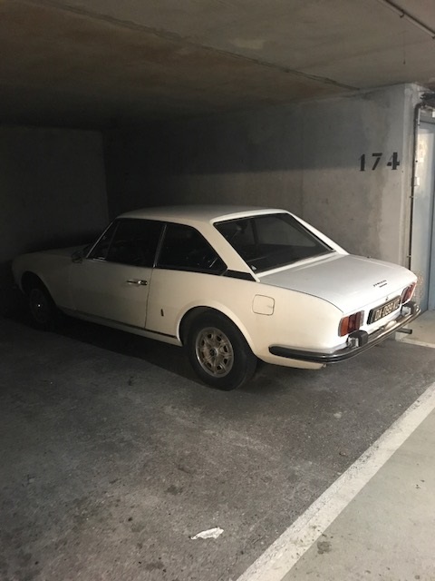

J'ai récupérer mon coupé après un passage chez Deleplace qui m'a remis en route mon C12 après de longs mois de stagnation.
J'ai donc une pompe aux petits oignons et des freins nickel....
reste un souci important, c'est la panique côté faisceau électrique, des cours-jus, des fils débranchés, etc...
Auriez-vous une bonne adresse en région parisienne qui pourrait m'aider ? Je n'ai rien trouvé sur le forum.
je vous mets une petite photo :
