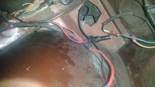

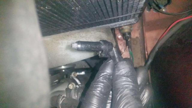

après un petit check de la 504  cab, je trouve un petit cable qui se balade à côté du régulateur donc derrière le phare avant droit.
Si vous pouviez m'expliquer ce que c'est et où il doit se brancher  ce serait bien.
Je vous joins 2 photos

C'est le porte charbon qui se trouve sur la pompe à eau, ton ventilateur doit tourner en continu Shocked
Messages: 2 297
MessagePosté le: Ven 31 Mar 2017, 15:39    Sujet du message: Fil qui se balade Répondre en citant
+1 ,moteur arreté regarde si ton ventilo tourne librement

alors en fait le vendeur m'a dit qu'il l'a fait exprès
pour les vieilles voitures  on lui a conseillé pour préserver le moteur  en ne faisant pas trop chauffer l'huile

Ca refroidi leau

Il serait préférable que tu remettes tout çà en état, ton ventilateur ne doit pas tourner en permanence.
Avec le ventilo bloqué, ton moteur ne fonctionne pas à la bonne température, tu dois vérifier le contacteur sur le radiateur, le thermostat (dans la durite), la pompe à eau et l'état général du circuit.
Si tu ne fais pas confiance à ce système, tu peux monter un ventilateur électrique sur le radiateur, c'est ce que je vais faire sur mon coupé lors de la restauration, c'est ce qu'il y a de plus efficace.
