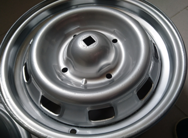

J'ai récupéré mes jantes du sablage peinture
Et je viens de m'apercevoir que dans le lot de jantes tôles Michelin s'est glissé une dunlop,  qui esthétiquement est très très proche
Mais celle ci n'a pas la 'gorge' comme les Michelin qui permet de monter en tubeless..
Je cherche donc une ou deux jantes Michelin tôle trous 'rectangle'
Voici une photo des miennes

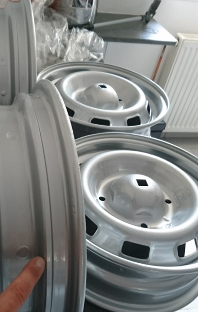

Voici le fameux bourrelet qui n'est pas présent sur la dunlop,
Qui au passage est celle en haut à droite de la photo
Elles sont d'extérieur vraiment proche mais je ne veux pas monter sur le même train un tubeless et une chambre..
Merci de votre aide!!

Les jantes à trous rectangulaires sont montées sur les berlines à partir de 75.Le seul intérêt de les monter sur un cab de 71 ou 72 est qu'il en existe des tubeless.Mais pour le prix du sablage et de la peinture n'était il pas plus judicieux de mettre des jantes Dunlop qui existent en tubeless en 5'5 pouces de large au lieu de 5 pour les jantes tôle ce qui rend l'auto légèrement plus stable même en gardant la monte d'origine en 175*14?
