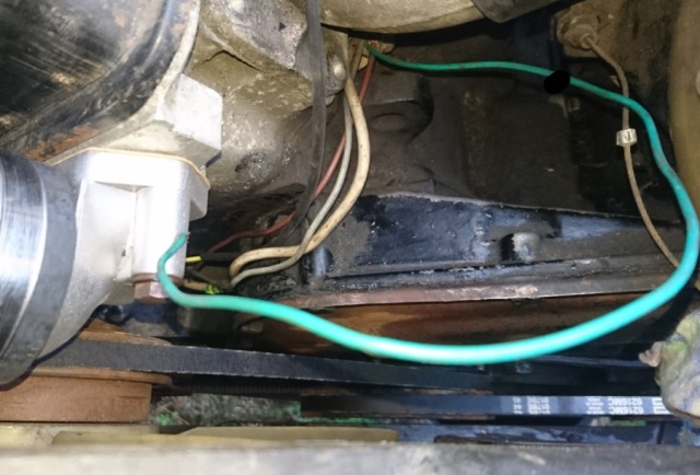

Autre chose j'aurai besoin de savoir où va le fil vert  qui est ds le groupe de fils qui va à l alternateur.
J'ai 4 ou 5 fils dont ce vert qui est coupé entre la pompe à eau et le carter de distribution.
Avec le schéma électrique en a4 et noir et blanc je n'y arrive pas

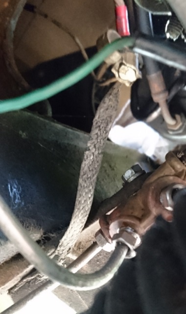

Quelqu'un connaîtrait il où est reliée cette ''masse'' en forme de tresse  car elle est coupée..

MessagePosté le: Jeu 23 Mar 2017, 08:24    Sujet du message: Présentation Joel: cabriolet automatique 1971 Répondre en citant
Voici la photo du fameux fil vert.  Les trois autres vont vers l'alternateur.
Si quelqu'un sait où il se branche, je prends!
