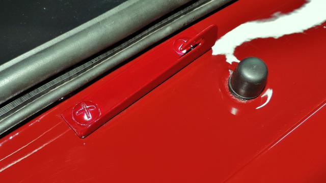

Bonjour Pascal,
Tu veux dire ceux-ci ?

MessagePosté le: Lun 24 Oct 2016, 13:12    Sujet du message: Réglage du capot avant Répondre en citant
Oui tu peux plus ou moins les visser Confused  tu peux les enlever et voir si c'est mieux pour faire un essai

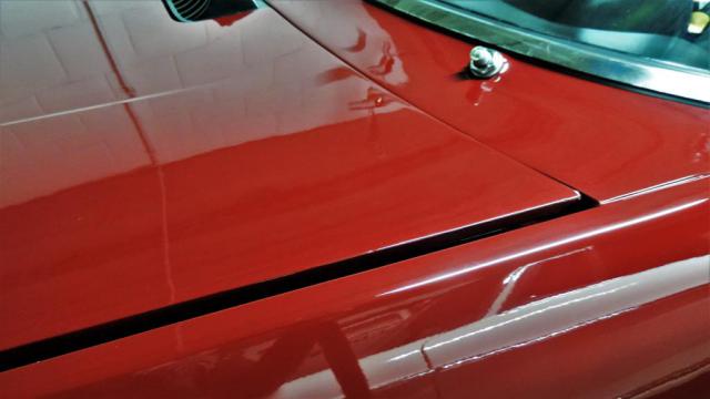

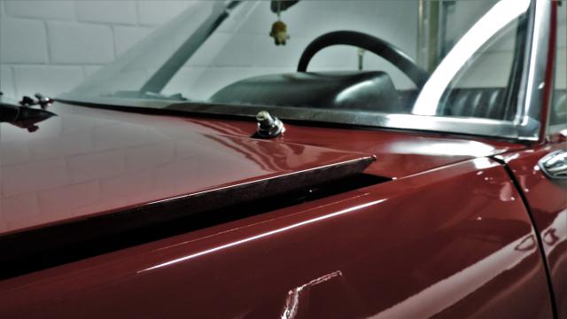

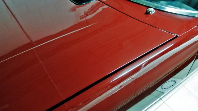

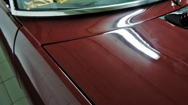

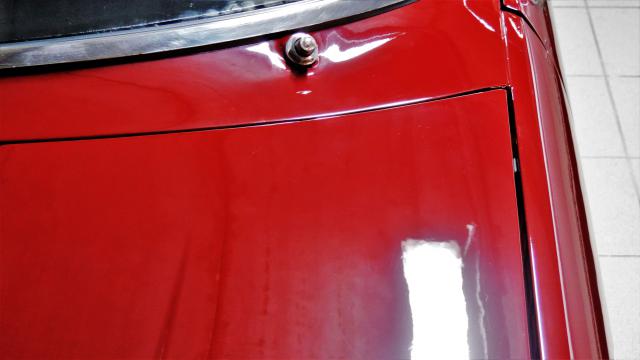

MessagePosté le: Lun 24 Oct 2016, 19:05    Sujet du message: Réglage du capot avant Répondre en citant
Je viens d'aller bosser sur le capot .... une photo avant d'y toucher, capot ceinturé.
J'ai enlevé les gros joints, en effet, cela fait déjà une sacrée différence !!! Je les changerai par des moins gros Wink
Ensuite baissé à fond les 2 serrures se trouvant dans le bloc moteur, réglé les 2 pièces se trouvant sur le capot pour qu'elles tombent pile poil dans les serrure. A gauche en regardant vers le pare-brise, parfait, mais il remonte légèrement à droite ... Croyez-vous que l'on puisse limer dans les V de la serrure afin que la barrette du capot tombe 5 mm plus bas ?
J'ai profité également pour régler l'avant du capot avec les ailes ...
