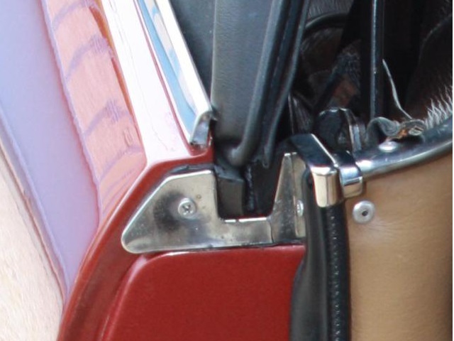

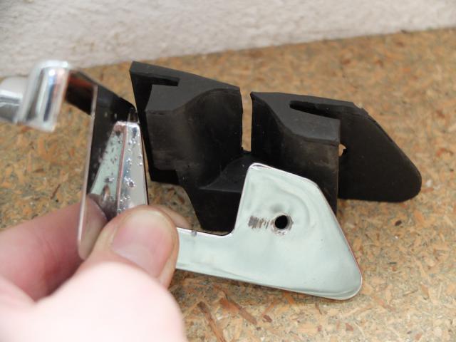

Je remonte laborieusement les pièces manquantes d'un Cabrio série 1, et j'ai acquis deux joints caoutchoucs que je n'arrive pas à monter: les "joints arrières d'enjoliveurs raccords gauche et droit de joint intérieur de porte"
Les réf sont 9022.44 ou 45, et se fixent avec une sorte de plaque chromée par-dessus ref 9022.42 ou 43.
Mais dans les deux sens de montage, ça ne rentre pas !
Quelqu'un peut-il m'aider, quel est le bon sens ci-dessous (vue du côté gauche) et comment monter ce truc?? L'un de vous aurait-une photo de son bord de capote SVP?
Montage sens A:
Montage sens B:
Christian
Elle est jolie dans le garage. Mais elle serait plus belle sur la route! (en 2016 j'espère)
Messages: 861
MessagePosté le: Lun 25 Juil 2016, 21:20    Sujet du message: Comment se monte ce joint arrière de porte pour CC ? Répondre en citant
La photo 2 est la bonne, mais il faut faire rentrer le joint par dessus la piece chromée et l'insérer !

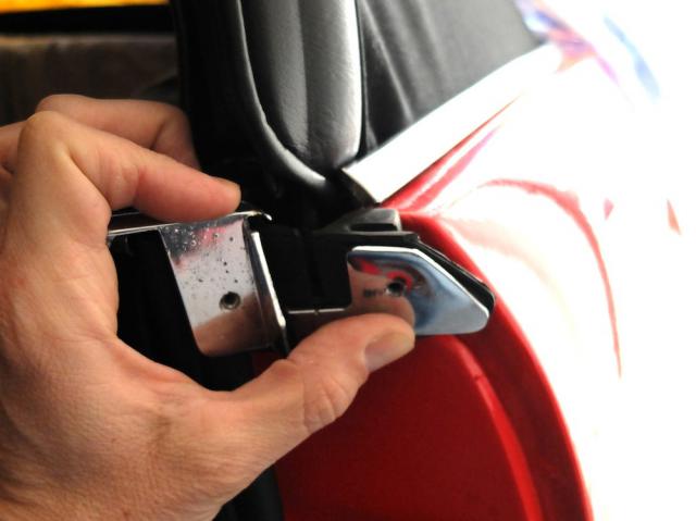

 Je pense que tu parles de la photo B donc ça veut dire que le gros bourrelet du joint va dépasser (vers l'avant de la voiture)?
Tu aurais une photo de cet endroit sur ton cabrio SVP, ce serait super
MessagePosté le: Mar 26 Juil 2016, 14:02    Sujet du message: Comment se monte ce joint arrière de porte pour CC ? Répondre en citant

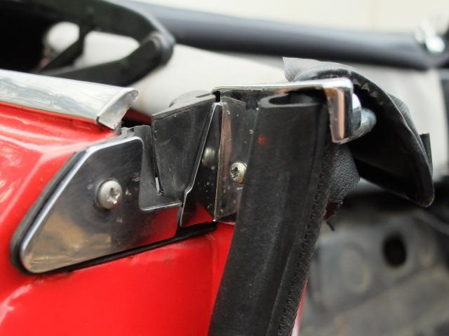

ça correspond au sens A mais après avoir inséré le caoutchouc dans la découpe de tôle sur la caisse.
Voilà comment ça se présente une fois monté.

MessagePosté le: Mar 26 Juil 2016, 22:27    Sujet du message: Comment se monte ce joint arrière de porte pour CC ? Répondre en citant
Super. Merci Fred cela m'aide beaucoup.
Donc Rolling Eyes je vais devoir insérer ce "truc" dans la découpe de tôle. Comme ça ne rentrait pas, soit le joint est trop gros soit la tôle est tordue, ce qui ne m'étonnerait pas vu tout ce que j'ai déjà découvert sur cette voiture...

Je profite de cette photo pour de Fred pour demander par quoi est fixée la baguette chromée qui sert à clipser le couvre-capote?
Celle de mon cabriolet est mal fixée à l'extrémité, et il faut la tenir en place quand on dégrafe le couvre-capote.
Messages: 2 310
MessagePosté le: Jeu 28 Juil 2016, 08:07    Sujet du message: Comment se monte ce joint arrière de porte pour CC ? Répondre en citant
elle est rivetée sur la tole Wink
Messages: 315
MessagePosté le: Jeu 28 Juil 2016, 20:50    Sujet du message: Comment se monte ce joint arrière de porte pour CC ? Répondre en citant
Avec un rivet classique, ou est-ce qu'elle est pincée sur le pli de tole?
