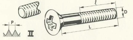

Bonjour ,
Je cherche à quoi correspond la vis référence Peugeot 6908.78 ? Longueur , diamètre , tête ? comment peut on faire la correspondance ?
Messages: 945
MessagePosté le: Mer 29 Juin 2016, 20:38    Sujet du message: Référence vis Répondre en citant
Diamètre (D): 5
longueur (L) : 25
longueur filetage (l) : 16
Ecart filetage (P) : 0.8
Matière : Inox
