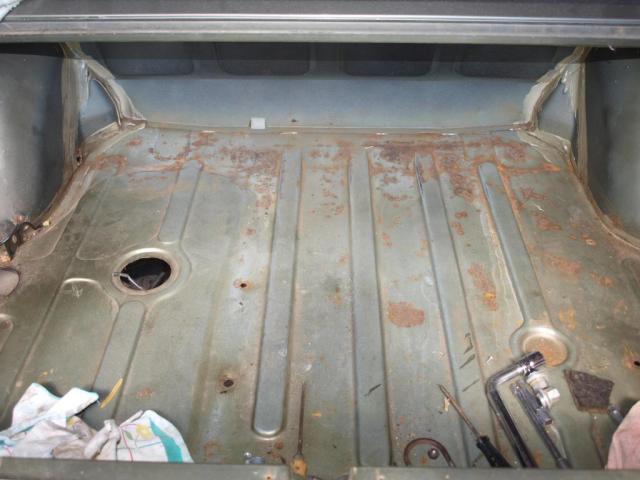

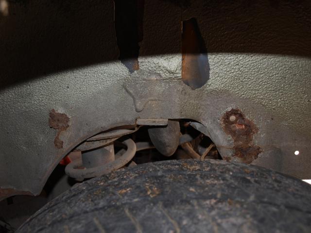

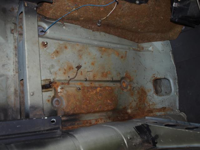

MessagePosté le: Mer 31 Aoû 2016, 17:12    Sujet du message: janfilip: Nouveau en Bourgogne Répondre en citant
Je viens vous donner un peu de nouvelles après les vacances, le démontage se passe bien malgré des surprises au niveau de la rouille mais j'avoue que je m'y attendais un peu.
Les longerons, les planchers et le coffre sont nickel, rien à refaire à ce niveau mais beaucoup de petits trous à reboucher dans les passages de roue, les ailes et la jupe avant mais la base est très saine.
L'intérieur est quasiment tout démonté et j'ai commencé à refaire et à repeindre certaines pièces.
Prochaine étape, dépose de la mécanique et j'ai une petite question, est-il possible de déposer l'ensemble moteur boîte ou faut-il enlever le moteur et ensuite la boîte ?
Aller, je vous balance quelques photos.

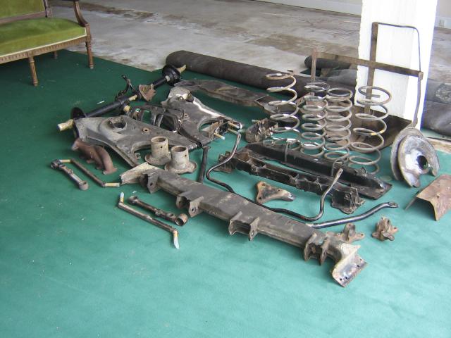

Le démontage avance bien, il faut dire que j'ai le temps, je viens de subir un licenciement économique pas de bol
Tout l'intérieur est déposé il me reste le tableau de bord mais je ne sais pas encore si je vais le démonter, moteur boîte déposé, ainsi que tout le train arrière, encore quelques bricoles, le train avant et la caisse sera nue, prête pour un sablage et découpe de toutes les parties rouillées et il y en a :monsmiley14:

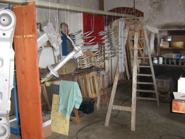

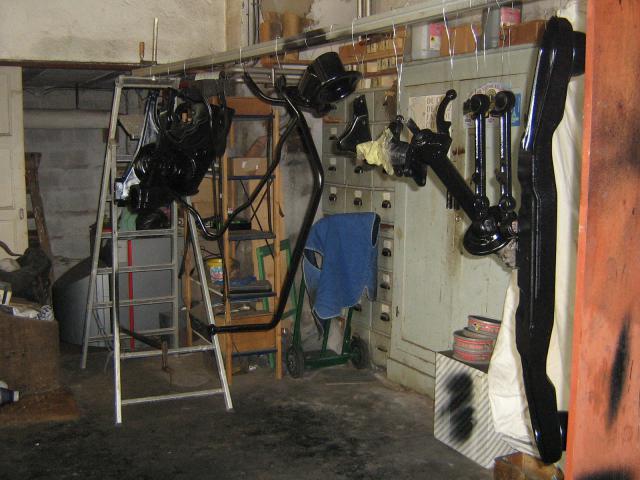

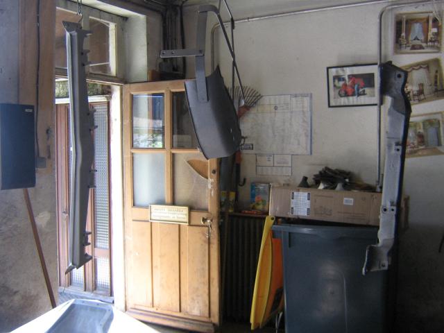

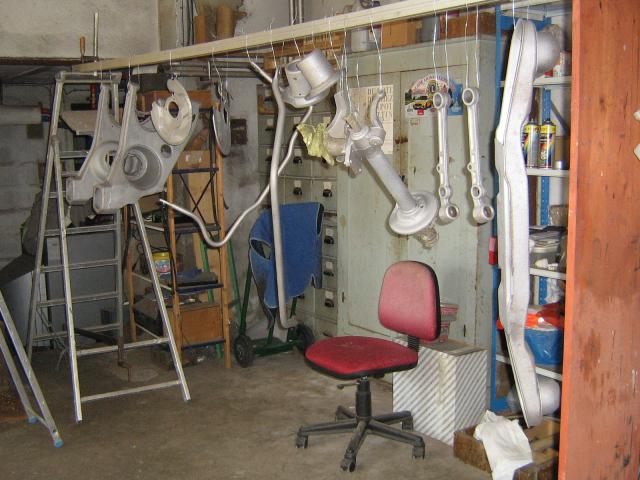

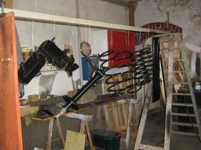

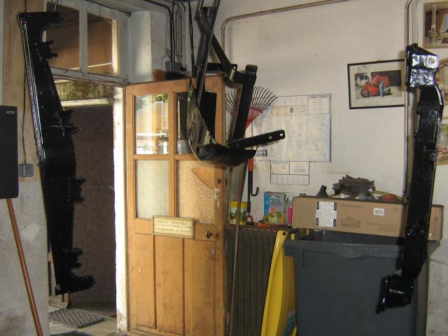

çà faisait un petit moment que je n'avais pas mis de nouvelles de mon "chantier" mais çà n'était pas très intéressant (démontage complet de la caisse) c'est pas le plus passionnant !!!!
J'ai récupéré ce matin toutes les pièces que j'avais posées chez le sableur et mise en peinture cet après midi, c'est tout neuf Mort de Rire
Voilà le travail de la journée, un petit coup de peinture Epoxy plus qu'à laisser sécher une semaine.

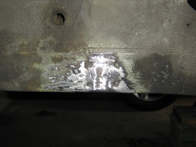

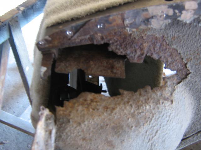

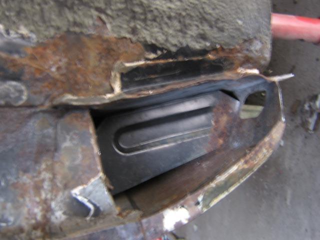

MessagePosté le: Jeu 31 Aoû 2017, 18:03    Sujet du message: janfilip: Nouveau en Bourgogne Répondre en citant

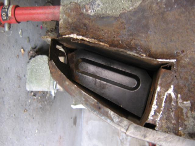

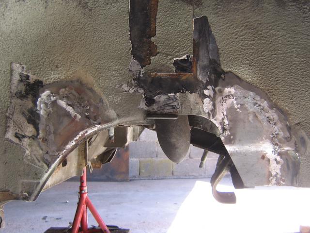

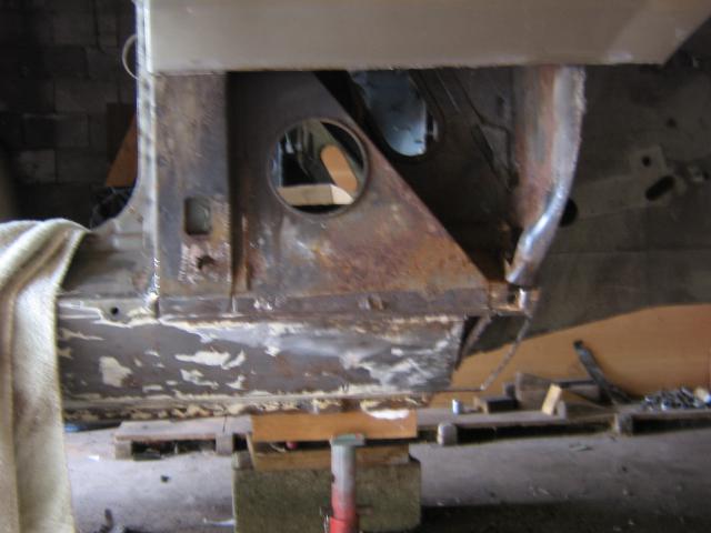

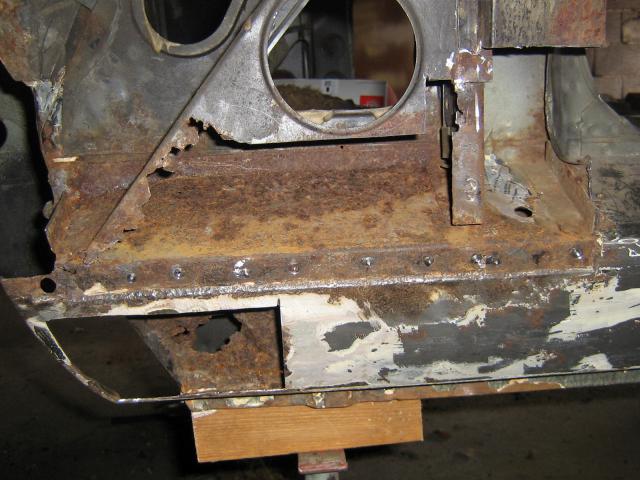

J'ai attaqué la découpe des parties abîmées et il y en a Sad
Mon apprentissage du Mig ne se passe pas top mal, une fois trouvé le bon réglage ça va.
Voici quelques photos:
Après toutes ces découpes, l'auto partira au sablage avant de ressouder toutes les parties malades.
Comme vous le constatez, il y a du boulot mais, je pense que pour avoir une restauration "durable" il faut en passer par là.
A bientôt.
