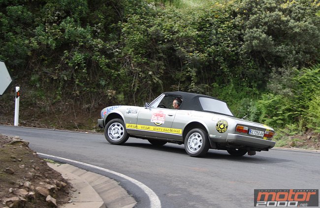

L'essentiel c'est que l'auto ne soit pas trop attaquée par la corrosion.
Après la couleur, les pare-chocs et les auto-collants ce n'est qu'une affaire de goûts.
Je trouve que le côté "course" va très bien à un coupe, je n'ai pas la même image pour un Cab, mais celui la n'est pas mal quand même.
Il nous faudrait des photos de plus près, surtout les bas de caisses...
Après si tu veux mon avis : un Cab V6, je trouve ça génial pour la ballade, mais je ne suis peut-être pas totalement neutre...
Plus sérieusement tu as des photos du moteur ?

MessagePosté le: Sam 26 Mar 2016, 00:30    Sujet du message: Nuancier B31 Répondre en citant
Salut Guy,
Pour l'instant je n'ai que des photos en course !!
Je devrai recevoir des éléments plus précis en début de semaine prochaine......
Je les mettrai en ligne , pour avoir vos avis.

MessagePosté le: Mer 6 Avr 2016, 09:46    Sujet du message: Nuancier B31 Répondre en citant
Déjà le  capot n'est pas celui d'origine mais d'un modèle plus récent. Il lui manque les barres de torsion pour l'ouvrir, ce qui veut dire qu'il faut être deux pour l'ouvrir. Pas très sécurisant.
Les jantes sont des jantes et pneus de 505 en TRX donc en principe non conforme car plus petit qu'à l'origine. jantes moins large et pneus en 180 au lieu de 190/65R390.
Après faut-il acheter ? Perso, je passerai mon chemin. Si effectivement l'important sur une 504cc est de vérifier s'il n'y a pas de corrosion ou encore de mastic pour masquer des malfaçons. Ici je m'attarderai plutôt sur la rigidité du châssis !
Les 504 cab ont un châssis assez peu rigide dû au manque de renfort ( façon 205). cela reste un cabriolet fragile de par sa structure. Cela se ressent bien dès les premiers tour de roues. C'est encore plus flagrants sur un V6 et sans doute la raison de l'arrêt de fabrication des cabriolets V6.
Pour cette 504 cab V6, le gars a fait de la course historique avec. Autrement dit, le châssis a dû être mis à mal avec de nombreuses contraintes pour lequel il n'est pas prévu.  A cela s'ajoute une monte de pneus en taille basse et TRX qui fragilisent encore le châssis. Je ne serai pas surpris d'y trouver de nombreuses fissures au niveau des ailes arrières ! car les ailes soudées participent à la rigidité déjà bien fragile du cabriolet. C'est aussi vrai sur le coupé mais dans une moindre mesure, le toit aidant à la rigidité.
Pour tester la bonne tenue du châssis :
     _ tu regardes les portes et voir si elles ne frottent pas contre la carrosserie au niveau de la pointe basse sur l'arrière.
     _ Autre test, tu mets la voiture avec la roue avant droite sur un trottoir. Les autres roues restent sur la route. Tu vois si les portières s'ouvrent et ferment bien. Si elles frottent, bloquent ou résistent à l'ouverture ou ne ferment plus, c'est très mauvais signe ! Il faut faire l'essai ensuite en inversant avec la roue gauche sur le trottoir.
Ici il faut bien comprendre que c'est une auto qui a subi de nombreuses contraintes à faire du rallye historique. L'auto et son châssis sont très sollicités. A voir aussi si dessous il n'a pas été renforcé !

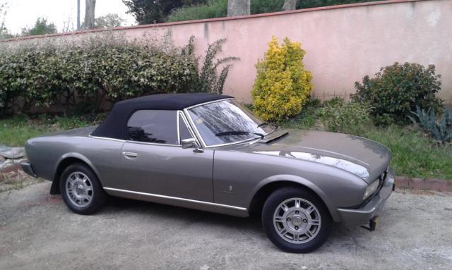

MessagePosté le: Mer 20 Avr 2016, 21:46    Sujet du message: Nuancier B31 Répondre en citant
Ca y est , le cabriolet est à la maison !!!!
J'ai fait toute les vérification que vous m'avez conseillées , voiture sur le pont châssis RAS, plancher corrodé à un endroit au niveau pied passager côté porte. J'ai fait le test de la rigidité , roue avant sur le trottoir, ouverture des portes ok ( l'autre côté idem ).
J'ai bien sur trouvé quelques défauts mais rien de redibitoire à mon sens....1 cabochon de feu arriere fêlé, 1 cabochon feu avant " spécial" , manque 1 loquet de fermeture interieur, .....et d'autre petits trucs qui me permettront de lancer des sujets et de vous demander de l'aide !! Heureux les gars ?
Le carburateur a été changé par un "zénith" pour moins consomer , mais il m'a laissé l'original et son filtre à air . Il m'a laissé les 4 jantes Gotti, et les barres de torsion qui manqaient ( il me faudra juste trouver ou refaire les Oméga pour les fixer......
Bref j'ai craqué, et les défauts ont permis une petite négo.
J'espère juste que je ne suis pas passé à côté d'un gros truc !!
Sinon pour le bizutage, un Bilbao/Toulouse .....que du bonheur, elle tourne impeccable....le V6 ronronne , et il a de la pêche ( malgré le carburateur qui doit lui faire perdre quelques chevaux...)
Maintenant je vais parer au plus urgent , à savoir le dédouanement ( il me manque le certif de conformité de la part de l'aventure, mais il paraît que le délai long est normal.....j'en suis à presque 3 semaines ), en suite les pneus, le controle technique et enfin l'immat.....
Voilou, dès qu'il fait beau , séance photo......je mettrai ça dans la présentation .
A bientôt
