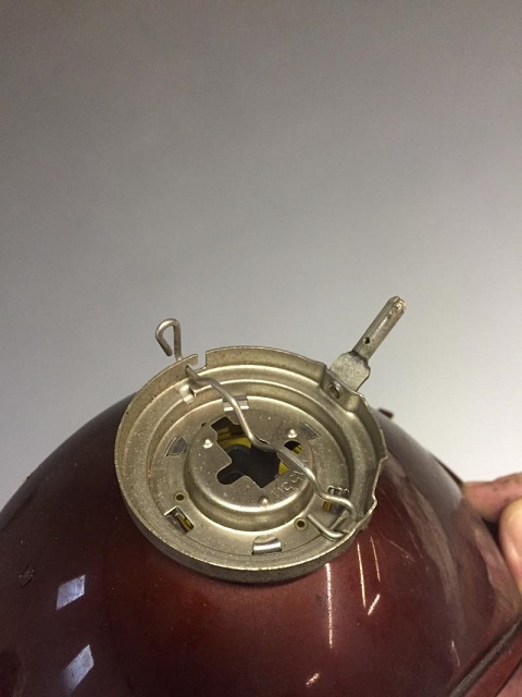

Hello
J'ai fait rénover et rechromer (à prix d'or!!) les paraboles et verres des 4 phares de ma 504 Cab de 1973 série 1.
Mais pas mal d'années ont passé depuis le démontage, j'avais pas fait de croquis à l'époque:
et là je ne comprends pas trop comment ils sont montées, il doit manquer des trucs:
- pour tenir l'ampoule, il y a une fixation sur l'arrière de la parabole, voir photo?
- comment sont fixées les paraboles dans leur cuve? Il faut visser le cerclage en inox par dessus l'avant du verre, mais comment?
- comment ça se règle les phares (car je pense que le futur contrôle technique vérifiera leur faisceau)?
Quelqu'un aurait-il des photos et un schéma détaillé SVP?

bjr ,ce n'est pas la bonne ampoule et ,il te manque l'epingle souple qui tient l'ampoule ,et sur le bas du pahare tu dois avoir deux petites vis pour le reglage
Wink
http://amicale.504.discuforum.info/t4015-VERRE-DE-PHARE.htm

OK. quelle est la référence de l'ampoule SVP? Et de l'épingle souple, ça se rachète quelque part?

Pour les ampoules il faut monter des H1.

Pas évident de trouver les épingles au détail, mais il doit y avoir moyen d'en fabriquer en corde à piano.
Messages: 654
MessagePosté le: Dim 21 Fév 2016, 12:55    Sujet du message: Fixation ampoules et réglages phares série 1 CC Répondre en citant
Voila ce que ça donne une fois monté:

Maintenant je vois à quoi ça ressemble ces attaches. Hélas impossible de mettre la main dessus dans mes pièces détachées, je vais donc devoir tout racheter Sad

j'ai ce modèle a une épingle

Ca c'est super comme photo, merci barronB14
Je me demande si ce genre de support est "standard"? (c-à-d qu'on le retrouve aussi à l'arrière des feux de berlines 504 voire d'autres modèles?)
 Ce serait plus facile à trouver  Smile

si je comprends bien il te manque çà ?
peux tu faire une photo plus large de la parabole sans l'ampoule ?

Oui la voici.

la tu dois avoir deux petites vis pour le reglage

OK merci barronB14. j'ai en fait retrouvé ces vis, elles sont fendues en leur extrémité pour permettre le réglage.
 Pour la pièce recevant l'ampoule par contre, je n'ai (plus) rien  Sad
