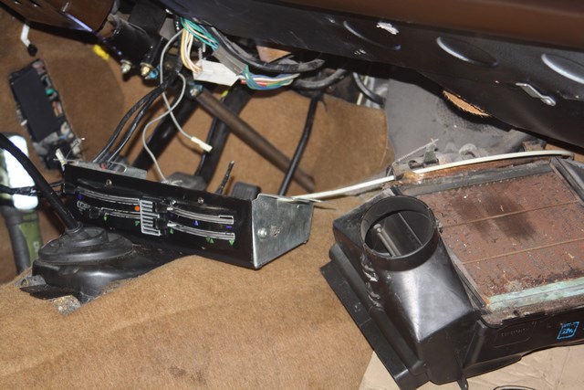

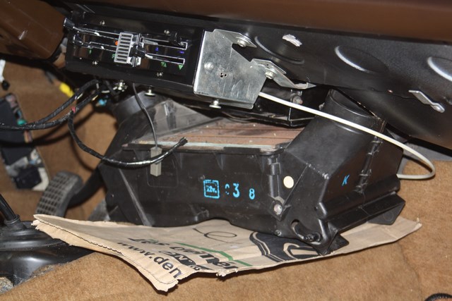

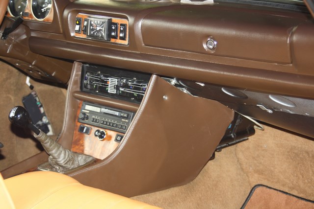

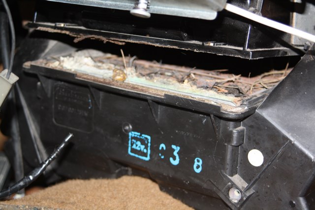

On commence donc par démonter la console centrale et le siège passager (côté conducteur il y a les pédales) puis on dévisse les 2 vis écrou de 7 qui sont sur le boitier de chauffage, faire pivoter vers le bas le bloc, ça descend et on s'aperçoit vite qu'il y a beaucoup de brindilles et autres cochonneries qui se sont déposées au fil du temps sur le radiateur de chauffage. Un petit coup d'aspirateur pour éviter que tout tombe dans l'habitacle.

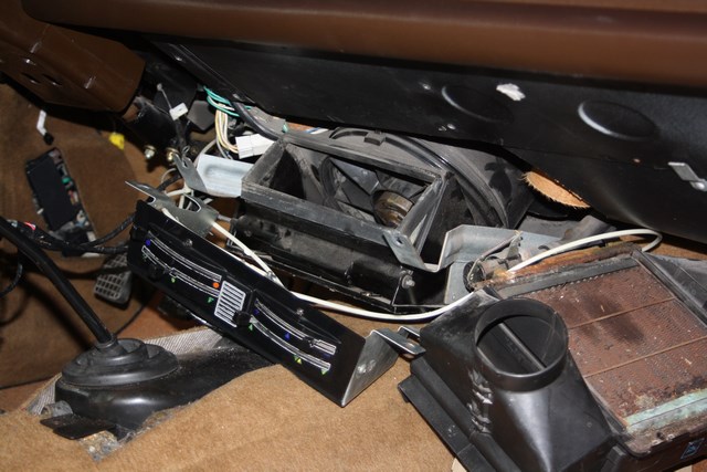

Là on tire vers l'arrière le bloc chauffage, en maintenant l'arrière vers le haut pour le désolidariser de ses pâtes puis on l'avance au maximum et on le fait pivoter du côté passager, il faut un peu tirer et les durits sont assez longues pour laisser passer le bloc chauffage.
Ensuite on défait les deux vis situées dessous le tableau de bord qui tiennent les pâtes de fixation du groupe ventilateur. La partie arrière du bloc commande de chauffage est maintenue sur la caisse par des pâtes sur deux ergots, il suffit de légèrement tirer vers soi et tout descend.
A partir de là on démonte le bloc de commande de chauffage et on défait les cables des tirettes et on enlève le groupe de ventilation.

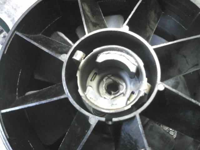

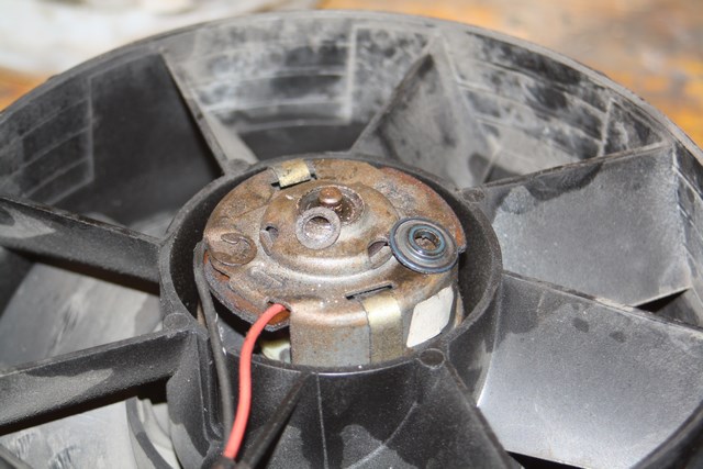

Le moteur du ventilateur est fixé par deux pâtes, à déclipser avec une pince ou un tournevis, le moteur ne va pas venir, son axe est fixé sur le dôme du ventilateur par une grosse rondelle bloquée par une petite vis allen. Bien entendu s'est oxydé, donc dégrippant puis chauffage au décapeur (léger) et on pousse l'axe au chasse goupille en prenant soin de prévoir un dégagement suffisant large pour laisser passer le rotor.
On prend soin de regarder le positionnement des rondelles.  Shocked

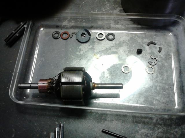

L'induit avec ses rondelles acier et téflon après dérouillage à la brosse de son axe, on change toutes ses petites rondelles par des neuves sans ça on fait ce qu'on peut et on remonte le tout en prenant soin de mettre de la graisse au cuivre.

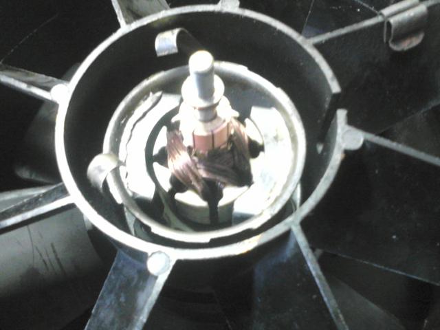

L'intérieur de l'inducteur.
On remonte l'induit, on fixe son axe sur la rondelle du ventilateur et on replace la petite vis allen.

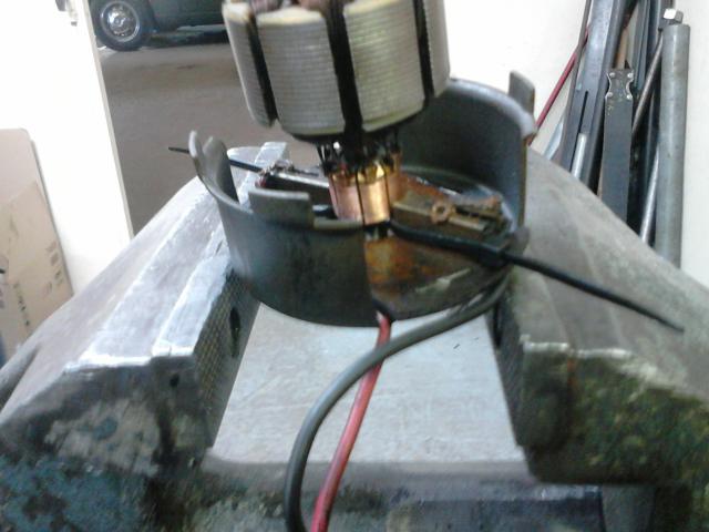

Bien entendu pour remettre les charbons en place on s'aide de deux petits serflex, sans ça on y arrive pas puis quand tout est remonté et remis en place on teste sur batterie et en direct que le moteur fonctionne maintenant sans bruit.
Après avoir changé mon bloc chauffage par un quasiment neuf, pour le remontage, on fait l'inverse en pensant au passage à graisser tous les cables de commandes de chauffage ...........
Et hop c'est fini.
