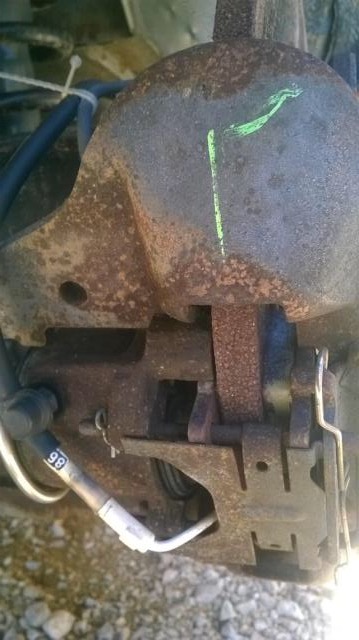

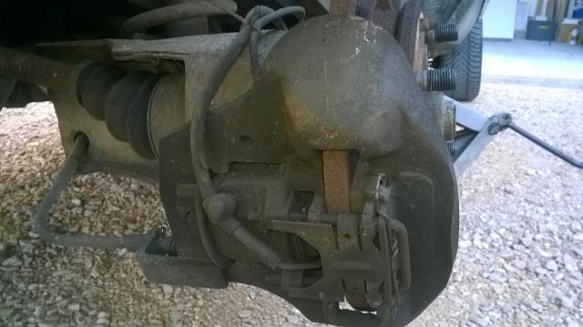

bonjour vendredi grand beau temps ,je sors l'auto pour monter les pseudos trx 15", et pour essayer un produit fourni par le fréro. inspection des freins en même temps ayant remarqué que mes disques ne brillent pas comme il se doit et que de toute façon le contrôle technique n'est pas positif sur ce point.
avant
après
c'est propre en 5 mn, et surprise plus de matière sur la plaquette interne. on ne voit que le support vous confirmez?
comment est il possible une différence d'usure entre les plaquettes d'un même étrier? due à quoi? je vais les changer mais préfère remédier au problème avant.

MessagePosté le: Sam 30 Avr 2016, 16:16    Sujet du message: Présentation de PASCHIS Répondre en citant
Il se peut que l'étrier soit grippé ce qui expliquerait que seule la plaquette côté piston appuie au freinage sur le disque d'où l'usure d'un seul côté.

Messages: 411
MessagePosté le: Sam 30 Avr 2016, 18:48    Sujet du message: Présentation de PASCHIS Répondre en citant
Shocked j ai aussi ce probleme d usure asymtrique des plaquettes arrieres,(ca m est arrivé qu a l arriere ! ) c est du au grippage des etriers,tu trouvera des kits de refection sur eBay j ai aussi ce probleme d usure asymtrique des plaquettes arrieres,(ca m est arrivé qu a l arriere ! ) c est du au grippage des etriers,tu trouvera des kits de refection sur eBay Okay
