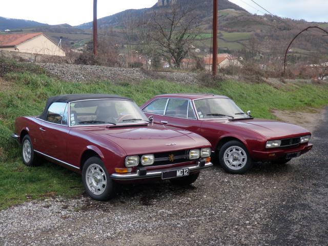

Njörd a écrit:
 quand tu regardes la photo au dessus,  la série 2 ne tient pas la comparaison  Mort de Rire  )
Attention Thierry sur la photo c'est un cab serie1, et un coupé série 3 !
La série 2 est bien plus belle que ces deux là ! :monsmiley14:

Thierry504 a écrit:
Oups.....
Qu'est-ce que tu veux, quand je vois des phares rectangulaires mes yeux se détournent rapidement et ne descendent pas jusqu'aux pare-chocs de peur d'y voir en plus du plastique  Mort de Rire
