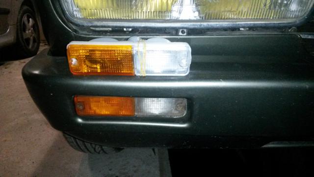

Voici 1 adresse pour ces pièces nécessaires au passage du contrôle technique
http://amicale.504.discuforum.info/image/110/d/0/f/20151114_142539-4d79410.…
Les clignotants avant se trouvent chez AUTOSTORIA, feux de Fiat 127 (78-83). Seule différence, la fixation des cabochons se fait par vis métallique et non plus vis plastique translucide.

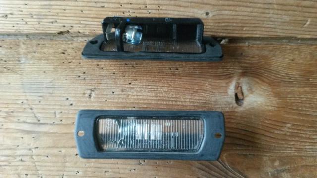

pour les feux d'éclairage de plaque, après une tentative chez retro rosso peu concluante, j'ai réussi a trouver chez Victor parts les feux ALTISSIMO 20.1009. Prévoir un découpage du caoutchouc périphérique avant montage de la protection d'origine.
les feux retro rosso : en plastique et inadaptables.
les feux Victor parts conformes a l'origine. Eclairage de plaque GTV 83-89 ref 1560840

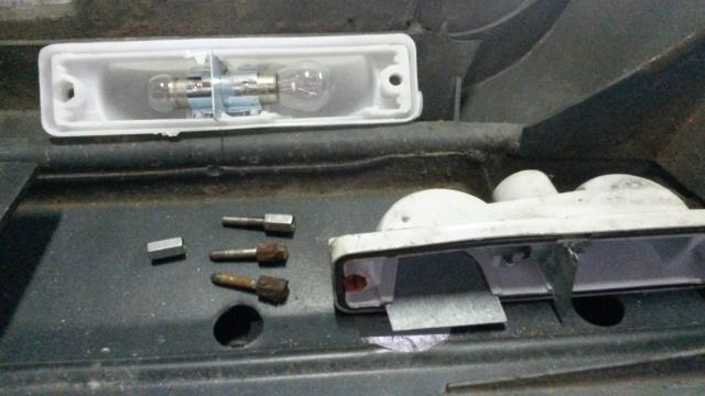

   Idea Montage des clignotants avants.
   La qualité n'est pas la même que l'origine en SEIMA mais acceptable. La platine fer n'est même pas rivetée dans le plastique. Il faut récupérer les anciens joints de cabochon plus épais.
   Le soucis vient surtout des vis de fixation de l'ensemble sur le pare-choc. Les vis mâle-femelle sont rouillées et indisponibles. Sad
   Les reconstituer avec des écrous longs et tige filetée. J'ai fait le choix de l'inox. Il me reste une boite de 40 manchons et vis disponibles si quelqu'un est tenté au prix Amicale 504...gratos.. Smile

MessagePosté le: Ven 11 Déc 2015, 12:13    Sujet du message: clignotants avant de série 3 Répondre en citant
Merci pour ces infos.
Je vais les acheter, en prévision d'un besoin futur, d'autant que cela ne coûte pas une fortune.
Si j'ai bien compris, ce que tu as acheté, c'est :
Feu de position et direction D - 127/128/131
(D et G, bien sûr), à 8.93 €
Par ailleurs, peux-tu me donner en MP ton n° de tel, pour que l'on puisse parler de nos autos, puisque nous avons les mêmes modèles (la mienne est de 01/80).
Merci d'avance.
