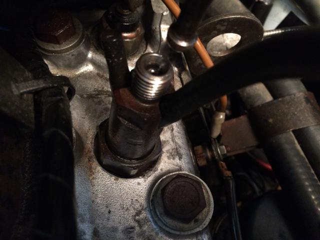

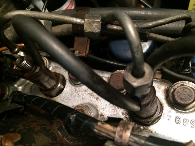

De plus j'ai une remonté de GO au niveau du bloc moteur sur l'injecteur 4 au niveau du deuxieme pas de vis (pas celui qui est sur la culasse mais le pas au dessus, je vais faire une photo)

je ne pense pas que ça vient de ta pompe mais des injecteurs qui sont grippés, tu les démontes et tu vois si l'aiguille n'est pas grippée si elle l'est, tu les fais tarés et changer les aiguilles ou tu les changes complètements. perso après tes vérifications c'est ce que je ferai.

A force de tout nettoyer, le jaja a fini par arriver mais pas sans mal car elle demarre, mais elle cale assez rapidement et j'ai une fuite au niveau d'un injecteur qui refoule par le filetage de l'injecteur (pas celui de la culasse).
Le dieseliste me dit de ne pas chercher et que la panne du ralenti viens de la mais je n'arrive pas a le dévisser pour le moment.

Je pense suivre ton conseils pour l'injecteur qui fait défaut car on dirait qu'elle démarre sur trois pattes malgré que la dernière fois qu'elle a été démarré il y a 4 an, il avait fait toute le vidange ainsi que le tarage de tout les injecteurs donc ...

4 ans sans la faire tournée c'est normal que les injecteurs se grippent meme s'ils etaient neuf a la base.
