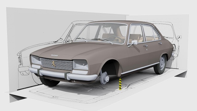

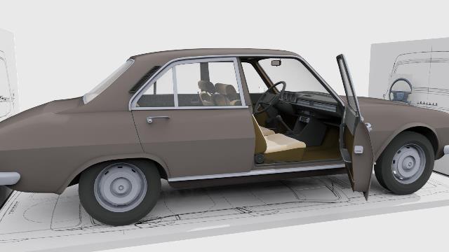

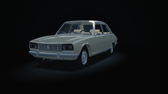

Bonjour a tous, le modele 3D a énormement avancé, je viens vous présenter les dernieres evolutions !
Pour ce faire notre "moddeur" a préparé une vue 3D de la voiture sur ce site : https://sketchfab.com/models/2beb09a2a17f4c9190f2002a38906071
Si certains d'entre vous sont motivés nous avons cruellement besoin de données pour modeliser fidelement le comportement de cette voiture, en esperant que ceci vous motive, la qualité de son travail merite reelement une physique digne de ce nom !

ouah super le travail
Pas facile les renseignements que vous chercher
je vais voir pour le freinage sur le controle technique
c'est sur un coupé si cela peut aider

Merci beaucoup, oui ce sont des informations tres dures a trouver, et meme sur un coupé une grande parties des infos sont suffisemment proches pour ne pas poser de probleme  Smile

Je suis épaté par le travail effectué.
C'est énorme.
Bravo !
Malheureusement, j'ai également un coupé et un cab, donc, je ne peux pas trop t'aider...
