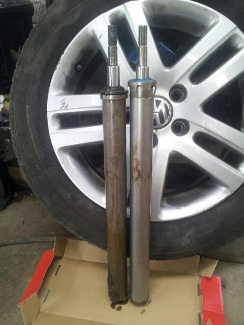

je dois changer les amortisseurs avant de mon coupé de 1973.
Tige de filetage en 14mm.
premier essai chez oscaro, je me suis trompé de référence, j'ai reçu un jeu avec filetage de diam 12mm.
pas les bons, retour à l'envoyeur.
deuxième essai, chez un garagiste qui avait un jeu neuf, d'origine peugeot.

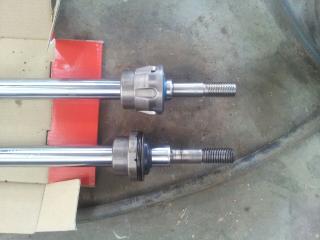

en diam 14mm, et qui me dit que c'est la bonne ref, comme pour les berlines,
sauf que mon garagiste vient de m'appeler, ils sont trop longs de 5mm environ...
je suis perdu, quelle est la bonne référence, et ou puis les acheter ?
merci de votre éclairage parce que là je suis juste paumé !
Voilà une photo mettant cote à cote l'ancien et le nouveau censé être bon mais dont la tête est plus haute de 5mm.

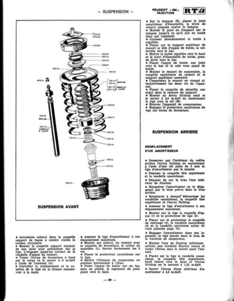

a une époque il y avait des kits complet. En démontant tu pourras vérifier les buttés qui sont souvent fatiguées et les souflets sinon en gros il te faut:
écrou de fermeture
joint spi
joint torique
clapet inférieur
joints inferieur et superieur
bague de tige

la bonne référence peugeot des amortisseurs avant pour le coupé 1973 est le 5202.81
Rupture de stock chez tous les spécialistes français (ceux que je connais).
mais j'ai réussi à en trouver une paire en belgique ! Je l'attends impatiemment.
pour info, la pseudo équivalence Sachs 504002 n'est pas bonne...
