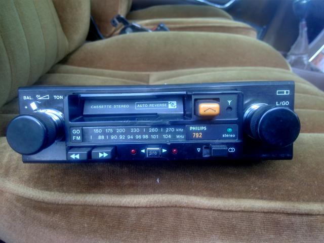

alors pour commencer un autoradio d époque enfin presque puisque de 1981
Philips 792 révisé et contrôlé 70€
comme 2 x 7,5w c est un peu juste

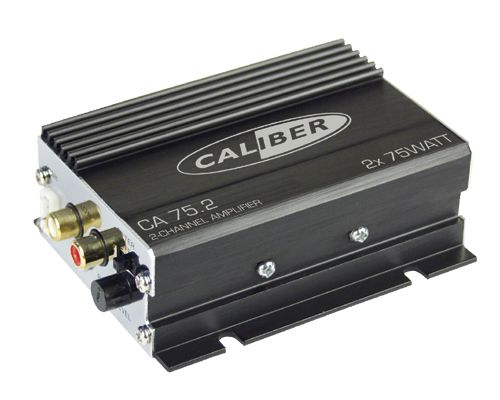

mini ampli 2 canaux tout petit et qui se cachera derrière l auto radio dans la console centrale comme il y a pas de remote control il ira soit sur âpres contact ou interrupteur

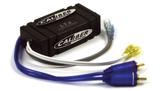

ensuite les auto radio d époque n été pas pourvu de RCA pour connecter un ampli alors il faut un convertisseur HP/RCA

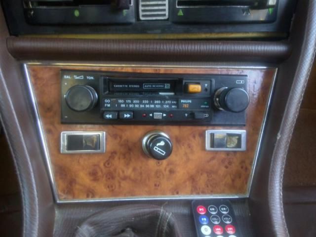

voici le mien acheté 70€ et fonctionne
ça a quand même plus de gueule qu un moderne !!
la télécommande sert a piloter la cassette/mp3 pour changer de chanson , volume , bass boost etc ça vaut 15€
le mini ampli (avec adaptateur rca) c est pas obligatoire mais pour 30€ ça donne plus de pêche
en enceinte j ai pris du 10 cm car pas le choix c été déjà découpé sur les panneaux de porte avant , pris du mtx a 50€
donc pour moins de 200€ j ai une belle installation avec le pratique du mp3 et surtout un autoradio d époque qui dénature pas l intérieur et ma éviter de faire le boucher en découpant la console centrale

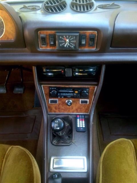

les deux interrupteur en dessous
celui de gauche commande le démarrage a froid et a droite le mini ampli Wink

MessagePosté le: Lun 6 Avr 2015, 14:13    Sujet du message: Améliorer le son et mp3 avec autoradio d 'époque Répondre en citant
En fait, en reprenant la photo de Kaneda, je me rends compte qu'il n'a pas de 5° (normal, vu l'année de son auto), mais il y a un pb : il doit avoir 4 MA et une seule marche avant... La photo est inversée, je ne l'avais pas vu !
Je me pose quand même une question : ses K7 fonctionnent-elles dans le bon sens ou à l'envers ?
:ban: (je vais me faire tancer pour cause de trollisme... Ce qui serait mérité, mais c'est calme aujourd'hui.

MessagePosté le: Lun 6 Avr 2015, 14:39    Sujet du message: ..... Répondre en citant
vu la graaaaande activité du forum ça peut que faire du bien lol
la peinture est partie pour la marche arrière
j hésite a reprendre un pommeau comme celui la ou un beau en bois avec logo Peugeot d époque
dans les deux sens a savoir qui a un sens qui a un meilleur son et un sens ou le capteur de la télécommande est actif
le top avoir un autoradio d époque autoreverse

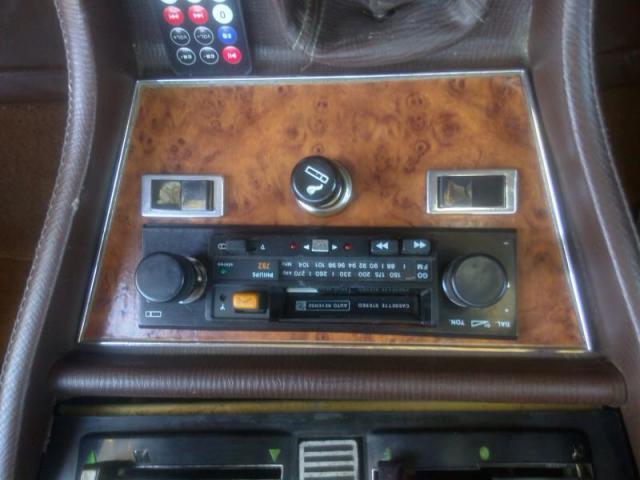

MessagePosté le: Dim 31 Mai 2015, 19:27    Sujet du message: Améliorer le son et mp3 avec autoradio d 'époque Répondre en citant
Ben voilà, ça y est: j'ai un autoradio dans mon coupé :D
et
la seule et unique source est mon téléphone, qui sert de lecteur mp3 et également de récepteur/démodulateur FM (merci Qualcomm et son chipset intégré! et pourtant ce n'est qu'un vulgaire Wiko). Pas besoin d'antenne du coup, c'est le fil jack/Din qui fait office d'antenne (comme les écouteurs que l'on branche sur le téléphone). La réception FM n'est pas fantastique mais c'est bien suffisant pour moi. Le seul fait de pouvoir passer les mp3 de mon tel me va très bien. Je vous accorde que le fil visible n'est pas des plus élégant, mais je trouverai plus tard un moyen de la camoufler. Il reste que dans l'état, je peux poser mon tel sur la console, entre le levier de vitesse et le cendrier, ca passe.
On va pouvoir faire plein de sorties...avec Rihanna à fond dans le C12 :mrgreen: (bon, ce sera plutôt du bon vieux rock des années 70 pour rester dans le ton!)
Tout ça n'aurait pas pu être possible sans l'aide de jp46 (du forum http://autoradio-vintage.forumactif.com) qui m'a bien aidé à trouver ce bel autoradio. Merci à lui.
