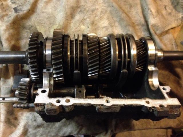

MessagePosté le: Dim 8 Fév 2015, 23:12    Sujet du message: Joint de boite Répondre en citant
Voilà la BA10/5 ouverte, j'ai changé le gros roulement à droite . ( arbre primaire)
