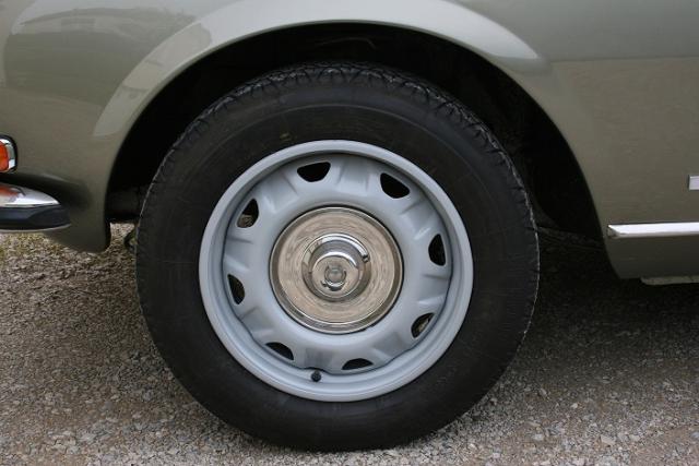

Je viens d'acheter un sympathique lot de 4 jantes alu TRX + 4 jantes tôles TRX.
Le vendeur me les a vendu avec des écrous de 14mm alors que ma titine se monte avec des écrous de 12mm.
Quels écrous me faut-il ? 12x125, 12x150 ...

Pour les jantes alu TRX il faut : soit du 12X125 (avant 1975) ou 14X150 (après 1975) dans les 2 cas avec un cône de 60° tournant .
Ces écrous ne sont pas compatibles avec les jantes tôles TRX car celles ci ont une portée sphérique , de plus deux types d'écrou existe pour les TRX tôles des longs borgnes et chromés pour utilisation avec les enjoliveurs centraux Michelin ou des courts afin de permette le montage des enjoliveurs chromés .

Je viens de trouver la solution : j'ai fouillé dans mon stock de pièces et trouvé des goujons de 309 et ils vont à la perfection sur les jantes tôles TRX.Par contre je viens de remarquer que les jantes tôles n'ont pas la même largeur que celles en aluminium,  18 pour les 1eres et 16 pour les alu. La personne à qui je les ai acheté m'a dit avoir monté les mêmes pneus sur les 2 types de jantes, vous confirmez que c'est bien le même pneu qui va sur les tôles et les alu ?

Pour la longueur des écrous il faut juste pouvoir monter l'enjoliveur sans qu'il gênent ,j'ai trouvé des écrous de 305 série 1 ils sont en 12*125 et à portée sphérique de plus si besoin il est possible de les tarauder en 14*150.
