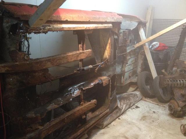

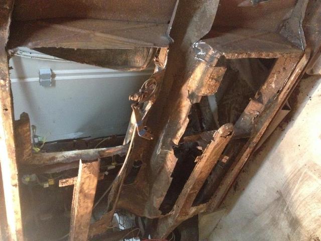

   suite à la visite du salon epoqu auto nous sommes remotivés avec mon frére. Nous avons mis la bête sur le flan et démonté le train avant et arriére. Puis découpe des parties rouillées pour préparer les supports de soudure.Voir photos.
Aprés retournement.
DEMAIN ponçage et calcul de la tôle à acheter.
Je mettrais des photos au fil du temps.
Cdlt.

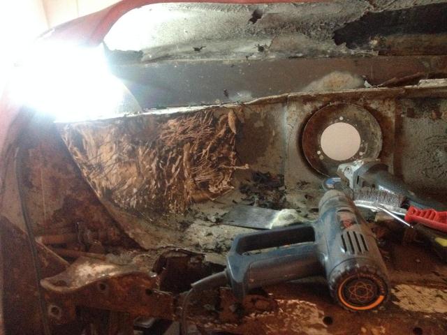

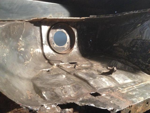

    j'ai attaqué le décapage des dessous gardes boues avant et du longeron. Ce n'est pas partie facile:
ci joint la photo avant (j'avais commencé à gratter un peu ):
et après de la poussière et du disque le résultat:
Ce travail m'a pris 4 heures au décapeur thermique pour enlever le blaxton et à la disqueuse pour la finition. Ma femme va être ravi en rentrant de voir l'état du garage malgré les protections qui entourent la voiture...
Existe il une autre méthode moins poussiéreuse pour décaper?
Quel produit me conseilleriez vous comme antirouille ( ou apprêt )?
Est ce que je peux laisser en l'état quelque temps sans traiter la tôle ou dois je mettre l'antirouille immédiatement?
Merci de me répondre car là je suis un peu dans le flou.
Cdlt.
Quand on veut on peux...
Messages: 813
MessagePosté le: Mar 25 Nov 2014, 18:14    Sujet du message: REPRISE DE RESTAURATION 504 CAB B12 1971 Répondre en citant
Ne jamais laisser de la tôle  nu, c'est rebelote assurée dans les 15 jours !
Il existe deux très bons produits chez Restom : blocage de la rouille et protection des tôles nues. Il faudrait que je retrouve cela, mais je ne suis pas dans le garage ! Je retrouve cela et te le dis si personne ne te donne la ref. avant moi.
