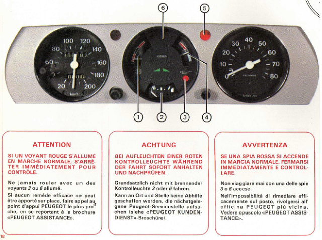

Merci Auguste,
L'aiguille était en position normale, partie centrale plutôt basse même.....
Je ne l'ai pas rallumée depuis, je le ferai demain ou samedi. Si c'est la température et que mon aiguille ne fonctionne pas , le voyant sera éteint à froid.....
Je trouve curieux que la fonction de ce voyant ne soit pas indiquée sur le livret...

Peut-être le fil débranché ou dénudé à un endroit qui touche la masse .............

Merci pour ton document.
Tu pourrais me dire d'où il provient ? en fait mon compteur est légèrement différent , j'ai un compteur de vitesse qui va jusqu'à 220 , et sur mon livret ( avec compteur 220 ) , il n'y a pas de repère sur ce voyant , et rien dans la légende ....
Je vais tout de même faire les verif ce soir ou demain .....juste avant de partir en vacances.....entre deux préparation de valises !!

sur mon cab de 72 , le 5 ne servait a rien ,j'y ai installé le temoin des feux de detresse

Cette photo provient d un livret de bord de 1980.
Le compteur est gradué á 200 sur 4 cylindres et 220 sur V6
Les livrets de bord sont visibles dans le CD n 5 donné á l adhesion par l amicale.

Ou sur la clef USB pour les amicalistes plus récents!
Sur le livret 75, ce voyant n'est pas repéré, il ne devait donc pas être utilisé. Un précédent propriétaire l'avait peut-être branché pour une autre fonction (comme barronB14)

Je viens d'aller vérifier,....donc j'élimine la chauffe moteur car le voyant s'allume moteur froid.
Par contre je crois que la piste de Biibi est la bonne , je m'explique : ce voyant qui ne devrait pas être raccorder sur mon modèle , s'allume aussi lorsque je mets le contact  , alors que le voyant de frein qui devrait s'allumer , lui reste éteint !!
Donc j'ai certainement une inversion avec le témoin des freins et un problème sur le circuit de freinage  ( électrique certainement car le niveau est bon et les plaquettes récentes....) .
Par contre je me demande comment une inversion est possible ? Le connecteur est raccordé directement sur le circuit imprimé du compteur non ?

Si le diag est bon, tu as surement un problème sur le faisceau avant le connecteur!

Je me pose une question : sur la platine électronique, la piste qui alimente le voyant " pb frein " , alimente t elle aussi ce fameux voyant qui ne devrait pas avoir d'ampoule ? Au quel cas , il suffirai de remettre l'ampoule dans son logement d'origine ? Je me demande ca , car une inversion , n'expliquerai pas que le mauvais voyant s'allumerai , puisqu'il n'est pas censé être  alimenté sur la piste , non ?
