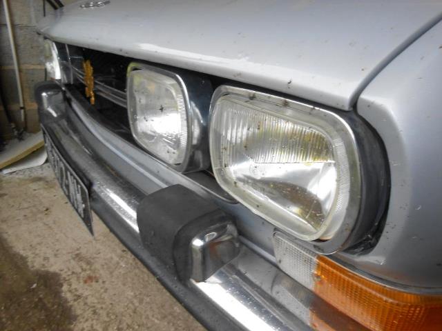

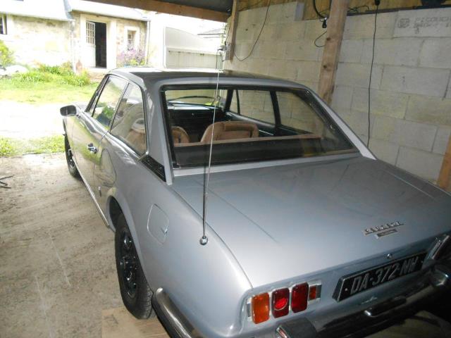

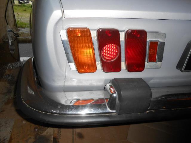

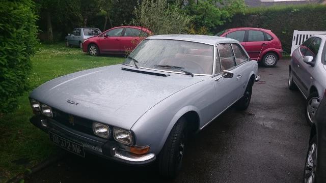

Comme promis, voici quelques photos. Bon beaucoup à l'intérieur du garage. Je vous en ferai de belle en extérieur quand il y aura du soleil (normalement entre le 12 et le 13 août  :monsmiley14: )

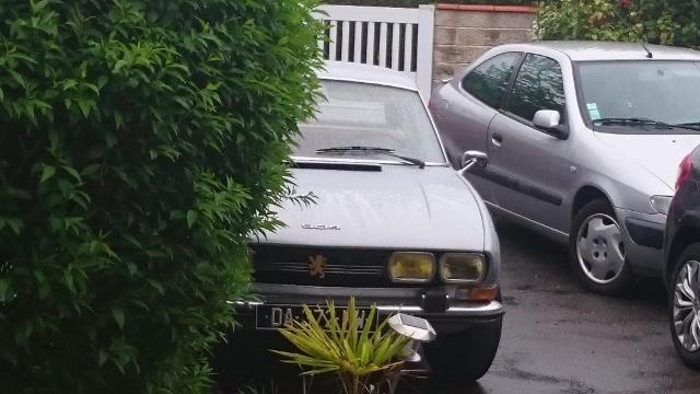

Elle fait sa timide sous la grisaille béarnaise
Toute mouillée
Dans sa nouvelle maison (je sais, faut que je me dépêche de terminer le garage  :mrgreen: )

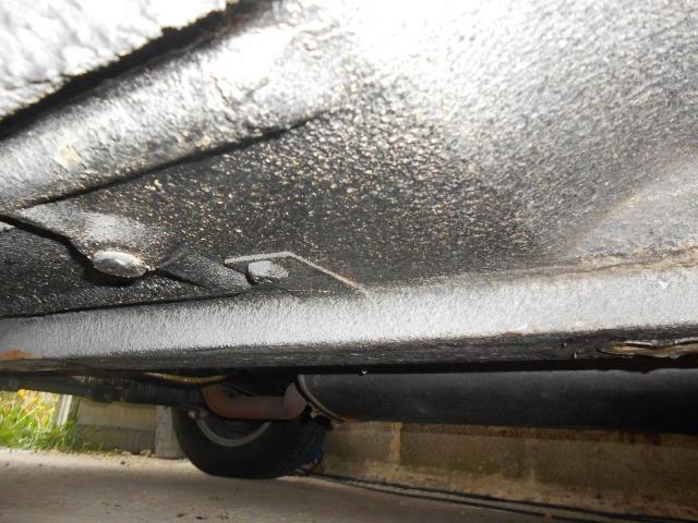

Le poinçon tape dans le dur !
Comment résister à ça ?
Saleté d'insectes !
Ca brille  :mrgreen:
Même là c'est propre

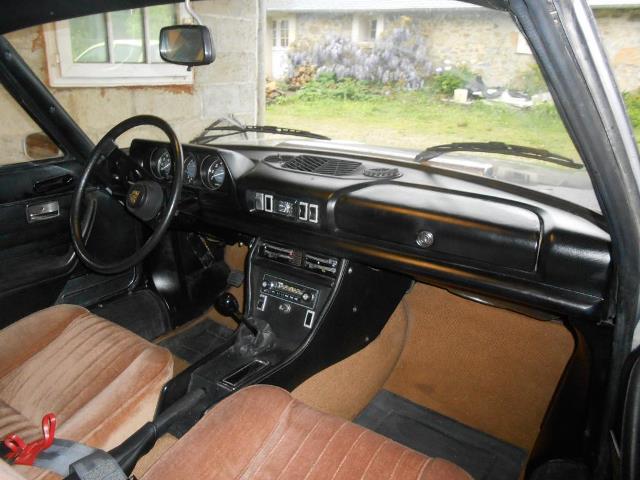

J'adore l'autoradio...mais pas très efficace  Mort de Rire

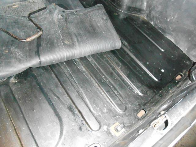

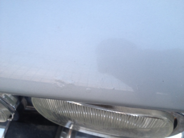

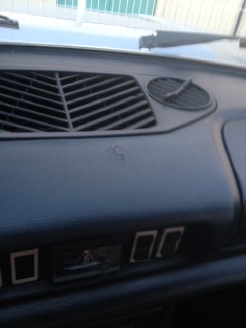

Bon...tout n'est pas parfait

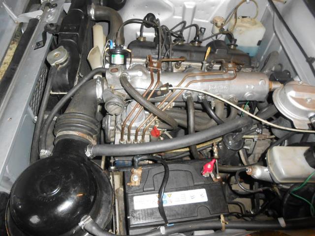

Parlons quand même des points négatifs: passage des vitesses hasardeux. La 4ème se trouve à la place de la seconde....et la seconde se trouve...euh...par hasard  :monsmiley14: . Impossible de rétrograder en seconde sans double débrayage et de repasser en première à l'arrêt sans double débrayage. J'imagine donc que les synchros sont fatigués.
Sifflement dans les ronds points. Je met ça sur le compte de disques et plaquettes de freins neuves (changer la semaine dernière), vu que ça ne le fait plus après 1400 km.
Alternateur à vérifier: feux + essuies glaces+ radio = aiguille dans le rouge et plus assez de jus pour remonter les vitres. Dès que je coupe les feux, ça revient dans l'ordre. La courroie est légèrement détendue, mais vu que c'est un alternateur et non une dynamo, je ne pense pas que ce soit ça.
Enfin, pour le moment le plus gros souci vu que je n'ai aucun début d'idée sur la cause: consommation gargentuesque. 16l/100 à 110 stabilisé sur autoroute. Ma carte bleue pleure encore. 10-12 l m'aurait paru plus normal.
Pourtant, le moteur tourne comme une horloge, ne broute pas et ne fue pas noir (pompe à injection refaite en 2013).
Va falloir que je trouve, sinon ça va limiter les ballades  Sad

pour la conso beaucoup te diront révision de la pompe et de son correcteur altimétrique
il y a un article la dessus reparti sur les 5 derniers gazoline

Pour ta conso, peut etre aussi le réglage air/essence a regarder de plus près. Moi je fais entre 10 et 11 l/100 après réglage pollution (CO 2.237 %vol ralenti).

Merci , beau recit. Pour la conso , c est peu etre la richesse. J ai eu le cas , je cosommait 15 l....... C est surtout tres simple, tu verras ca a l allure  de tes bougies..........

Pour ton problème de passage de vitesses, regarde d'abord du côté des biellettes de sélection (et palier de barre de sélection etc)
Il y a qlq posts à ce sujet (ici tu auras même un beau schéma : http://amicale.504.discuforum.info/t2457-probleme-boite-de-vitesse.htm?q=bi…
