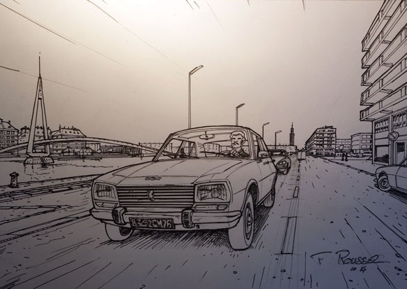

- 1 magnifique dessin de François Roussel représentant une berline sur les quais du Havre, devant la passerelle du bassin du commerce :
