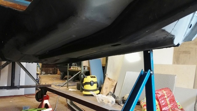

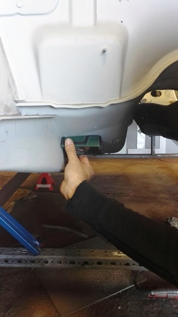

Salut
J'aimerais des avis sur une procédure à suivre .

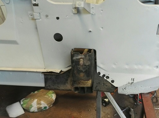

Comme on peu le voir sur la photo suivante , le porte châssis est fixé sur les longeron (arc boutant) suivre flèche jaune, comme vous le savez je dois remplacer l'arc boutant coté conducteur .
A votre avis , si je cale la caisse au niveau de la flèche jaune ( voir photo ci dessous ) , en soudant les cales des 2 cotés , est ce que cela pourrait faire l'affaire pour travailler le longeron sans poser de problème ?
Merci à vous .

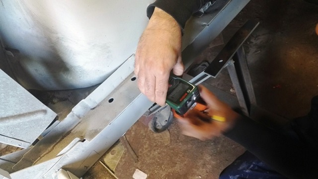

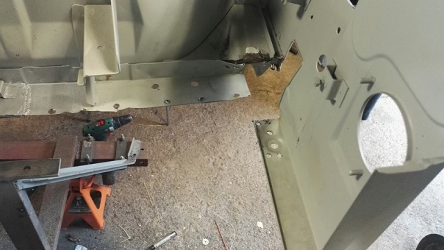

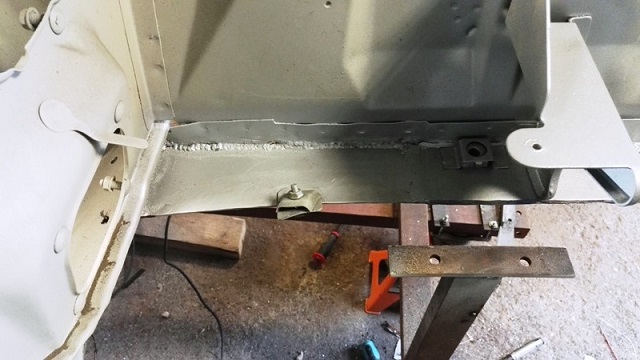

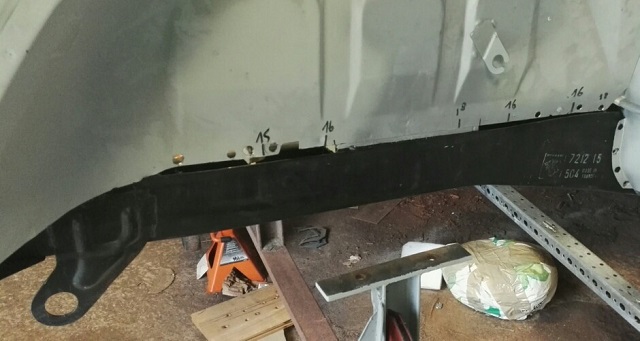

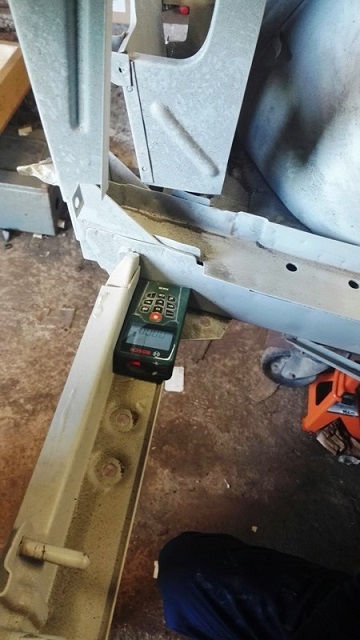

salut voici la suite , ça sera un peu en vrac avec des photos (une image vaux mieux qu'un long discours ) .
Les mesures :
Apres la découpe :
Mise en place :
J'ai rien soudé encore .

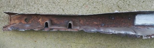

Comme vous avez pu le voir j'ai fait sauté la tôle qui ce trouve au dessus de l'arc boutant dans le compartiment moteur , j'aurais pu le laisser mais je trouvais la réparation moche malgré vos félicitation , vous m'avez meme félicité pour la réparation de l'arc boutan , mais je l'ai quand même fais sauté

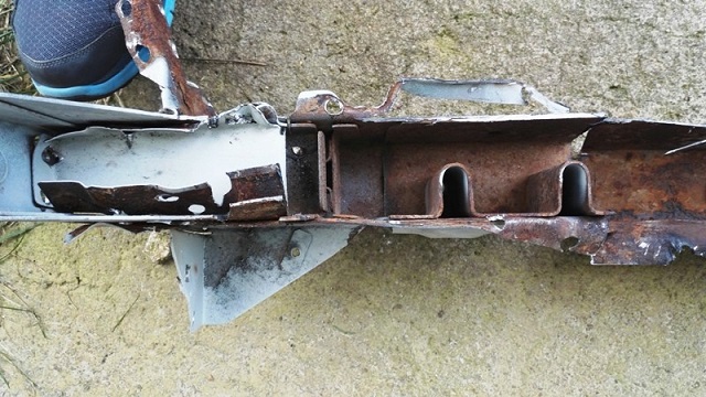

Est ce que cette tôle ce trouve en neuf ?
zingilingiling

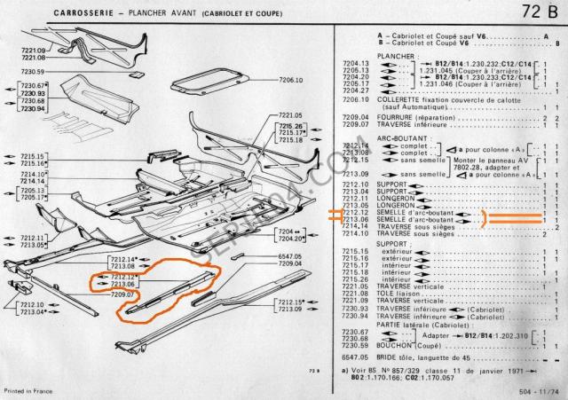

MessagePosté le: Mer 25 Oct 2017, 19:09    Sujet du message: Conseil carrosserie: aile avant, sablage etc... Répondre en citant
Salut
Je recherche la tôle qui est entouré en orange ci-dessous :
Je cherche le coté conducteur , sinon est ce qu'elle ce fait en neuf ?

MessagePosté le: Mar 31 Oct 2017, 10:31    Sujet du message: Conseil carrosserie: aile avant, sablage etc... Répondre en citant
Je confirme que la tole (semelle d'arc boutant ) existe en neuf .
Je viens d'avoir confirmation par Peugeot Classic .
Le prix de cette tôle 721238 est au tarif de 110 € TTC sans les frais de port .
est ce que vous trouvé cela élever comme prix ?

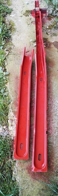

Aujourd'hui ,je fais en sorte d'avancer et préparer le travail :

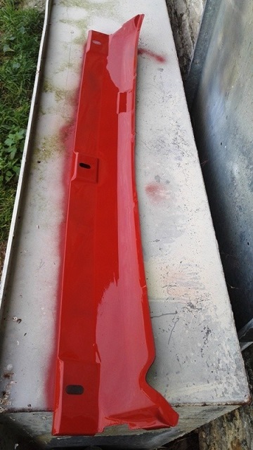

Peinture anti-rouille sur les pièces de remplacement , ça protégera un peu et repoussera les attaques de la rouille .
ARC BOUTANTS:
JUPE ARRIÈRE:

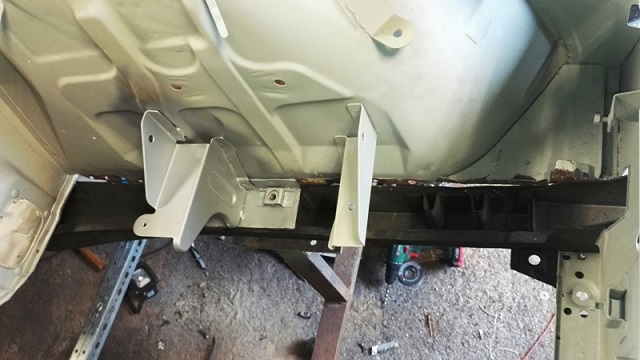

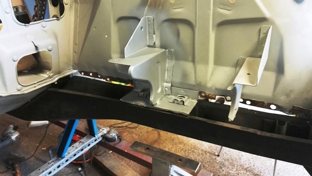

Pendant que cela sèche , je m'attaque a la fameuse tole qui s'appelle "semelle d'arc boutant" histoire d'économiser 110€ et les frais de port .
La suite pour bientôt , il faut savoir que sous cette tôle il y a 2 renfort en forme d’équerre au niveau des passages de vise sur l'arc boutant  que je dois également refaire histoire que tout soit neuf .

Aujourd'hui , il pleut , fabrication des renforts qui ce fixe sur les longerons dans le compartiment moteur .
un petit coup de peinture anti-rouille histoire d'augmenter ça duré de vie .

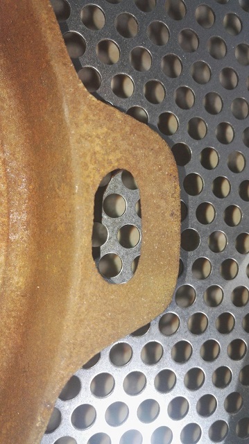

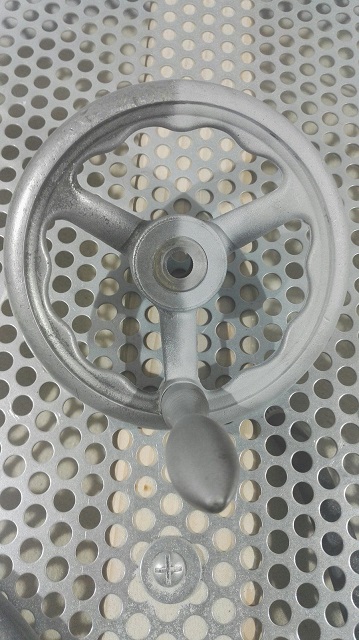

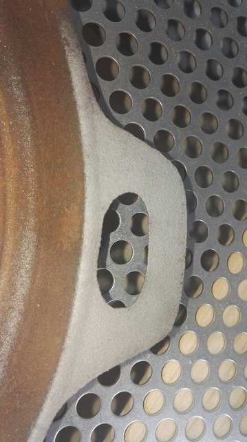

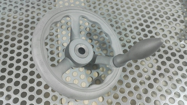

j'ai commencé ma sableuse en 2014 , je viens de la finir ( presque ) donc presque 4 ans pour réalisé ce projet (ça fais long quand même )
Quelque essai :
Avant :
Apres:
Avant :
Après:
