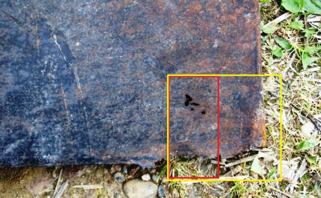

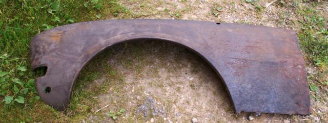

je voudrais quelque conseils concernant l'aile avant gauche (coté conducteur)
Je voudrais réparer cette aile car comme beaucoup elle a été bouffé par la rouille, comment feriez vous ? Je vois 2 solution possibles sous découpé comme le rectangle de couleur ROUGE ou sous découpé comme le rectangle JAUNE avec un travail de pliage ensuite .
voici quelque photos:

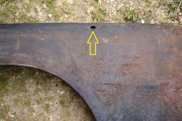

Le trou qu'indique la flèche jaune correspond bien au trou d'antenne ?

Pour moi je partirai sur la découpe jaune mais en coupant encore plus large dans le bas et peut être moins en hauteur mais là il faudrait que je vois l'aile

Merci pour ta réponse , je pensais également a la coupe jaune , mais pour vooir l'aile ça fais loin le département de l’Ain pour toi  Smile
