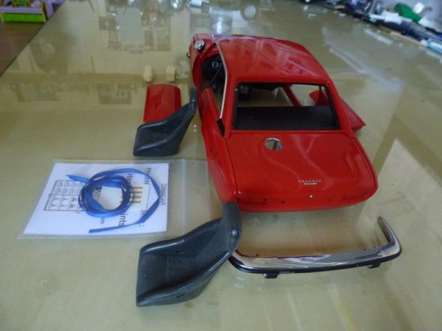

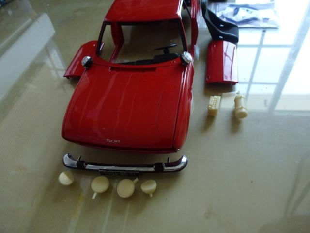

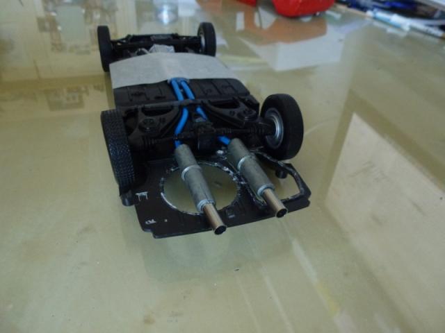

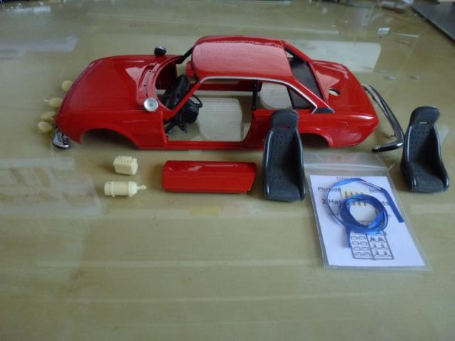

Nouveau projet en parallèle de la RS200 et de la R5 TDC 1982.
Petite vue d'ensemble du projet, j'ai depouillé la voiture.
Perce le coffre pour la trappe de remplissage de carburant.
Ajout de la batterie (1), extincteur automatique (1), deux baquets (1) avec harnais (2)
Les projecteurs de capot ont ete recuperes sur la mercedes.
Des 10 mm (2) et des 12 (1) pour me pare choc avant.

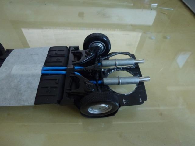

Pour l'echappement la base n'etant pas un V6, j'ai refait l'echappement avec du cable electrique, des silencieux recuperes sur une bimota tesi au 1/24 et les sorties d'echappement proviennent de cassettes VHS (les petits rouleaux guides a l'intérieur), j'ai du retirer la roue de secours et le reservoir.
(1) http://www.legende-miniatures.com/
(2) http://www.dinacar-modelcars.com/

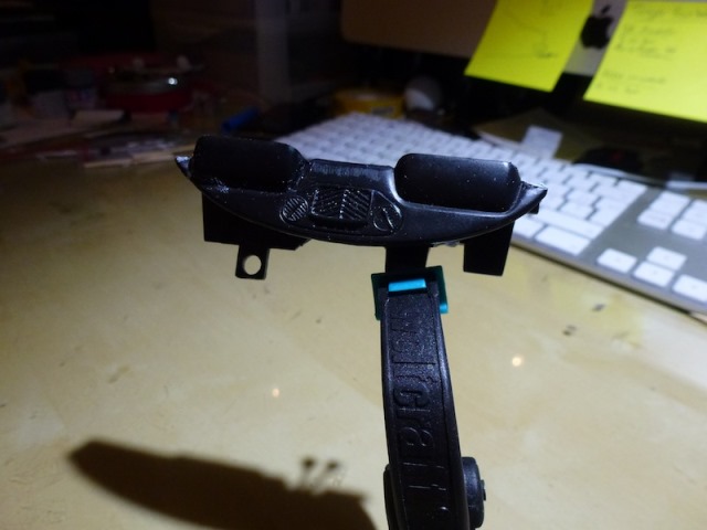

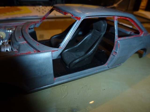

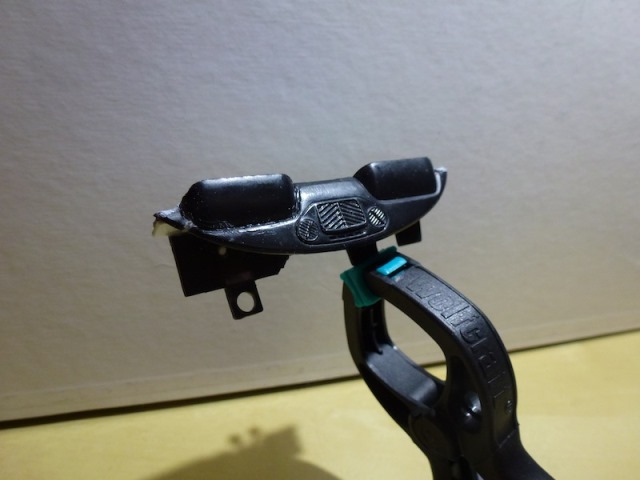

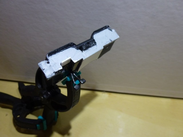

Cet am je me suis attaque a la rehausse de la hauteur de caisse

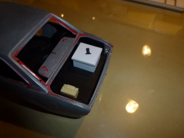

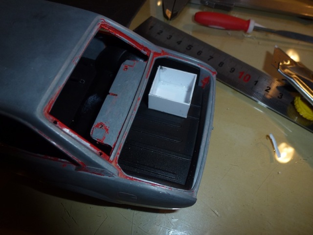

MessagePosté le: Mar 13 Jan 2015, 12:33    Sujet du message: Réalisation Peugeot 504 V6 Coupé Safari Rally 1978 au 1/18 Répondre en citant

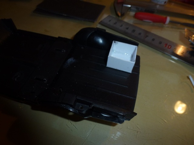

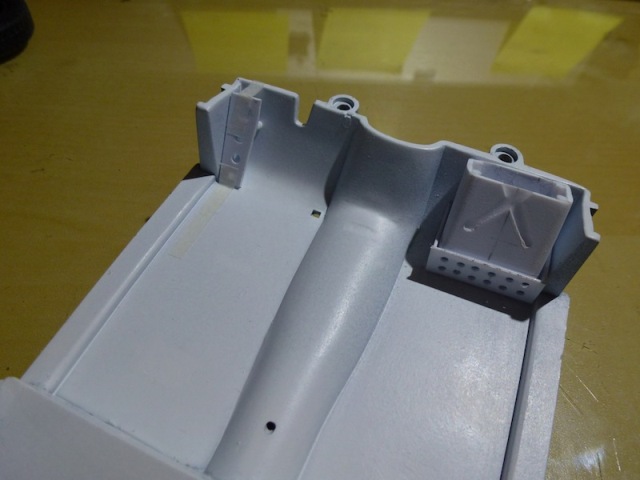

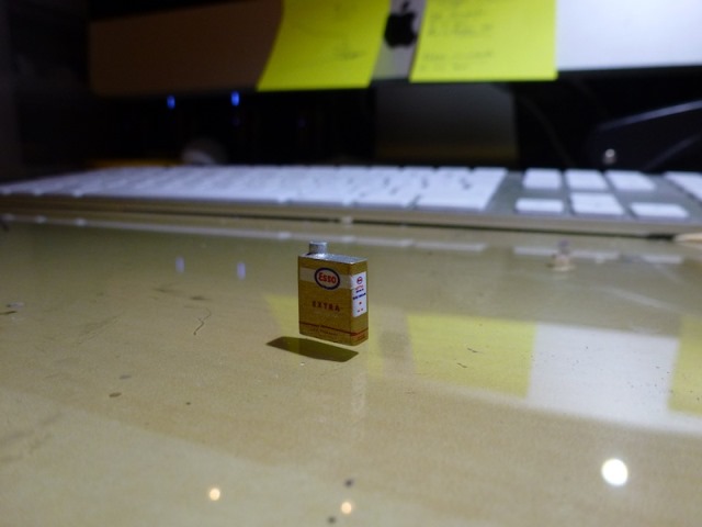

Je me suis remis a la 504

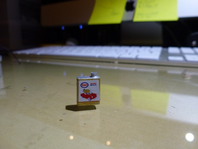

La caisse dans le coffre pour les outils et les bidons d'huile

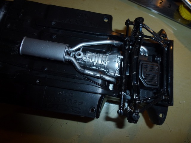

Reste l'autre partie carburateurs a faire
Ajout de la deuxieme sortie d'echappement

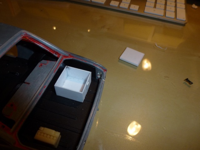

MessagePosté le: Mar 13 Jan 2015, 12:34    Sujet du message: Réalisation Peugeot 504 V6 Coupé Safari Rally 1978 au 1/18 Répondre en citant

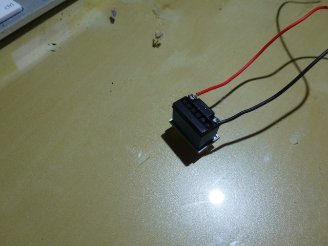

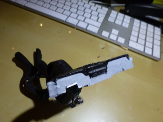

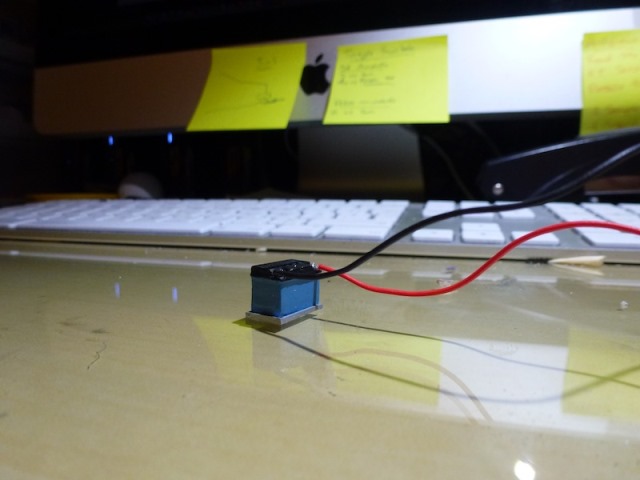

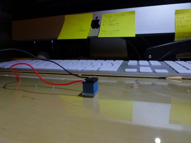

La suite du we
La caisse du coffre et la batterie

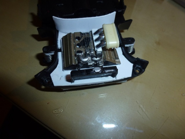

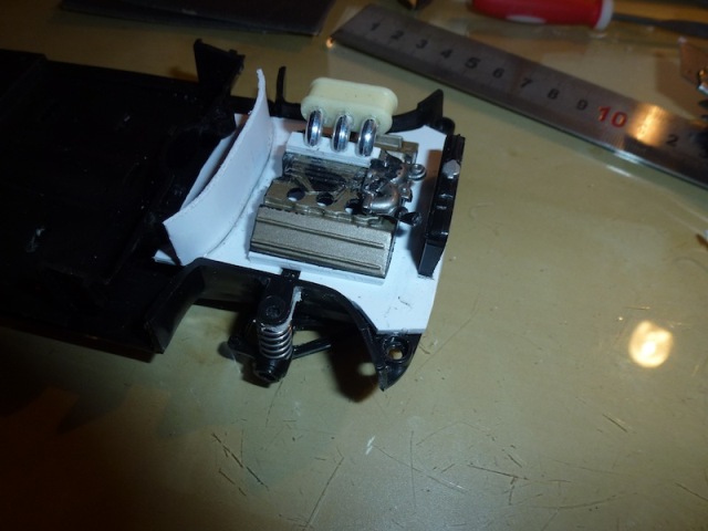

Je cherche pour continuer le moteur des photos de V6, pour le cablage, durits .....

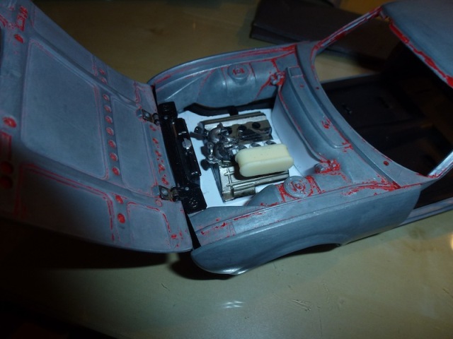

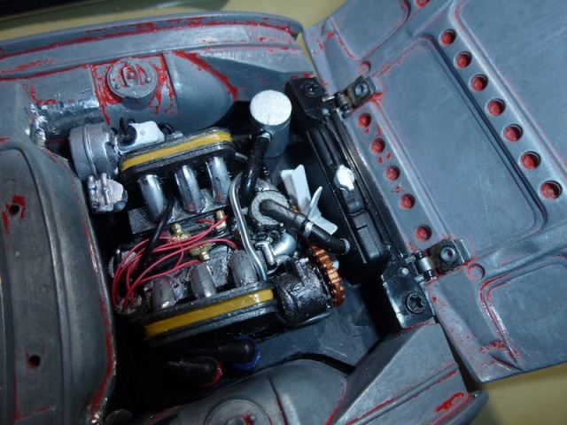

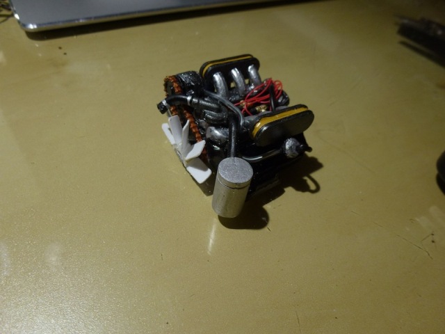

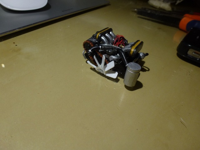

MessagePosté le: Ven 6 Fév 2015, 13:21    Sujet du message: Réalisation Peugeot 504 V6 Coupé Safari Rally 1978 au 1/18 Répondre en citant

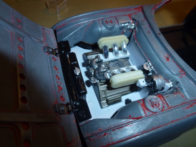

Voila les dernieres photos du moteur
Messages: 300
MessagePosté le: Ven 6 Fév 2015, 13:49    Sujet du message: Réalisation Peugeot 504 V6 Coupé Safari Rally 1978 au 1/18 Répondre en citant
Quel boulot!!!!!!

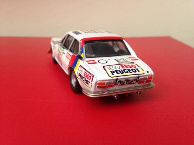

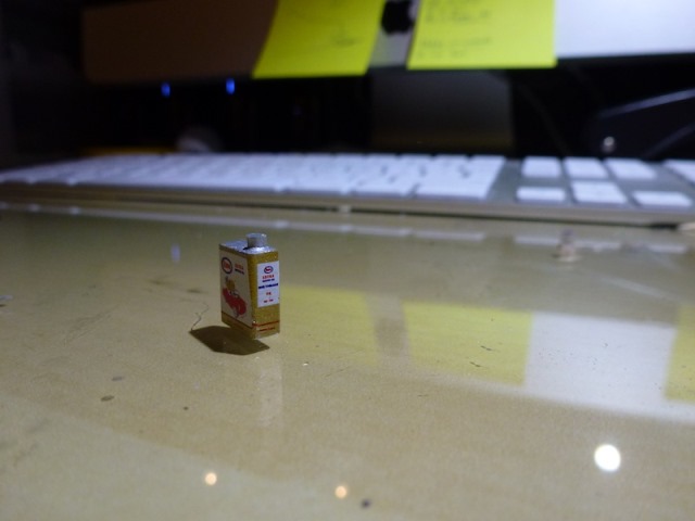

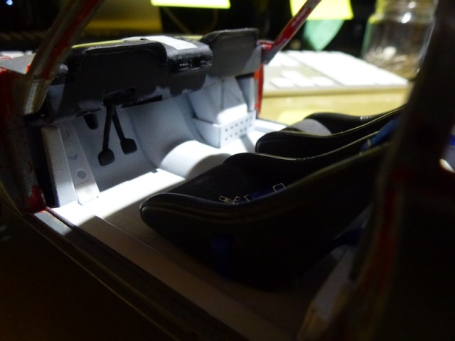

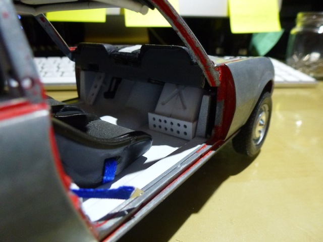

MessagePosté le: Dim 8 Mar 2015, 19:51    Sujet du message: Réalisation Peugeot 504 V6 Coupé Safari Rally 1978 au 1/18 Répondre en citant

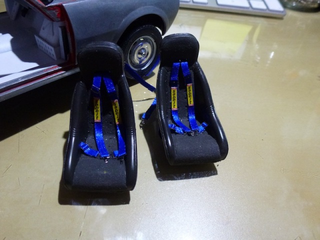

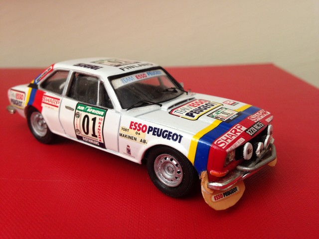

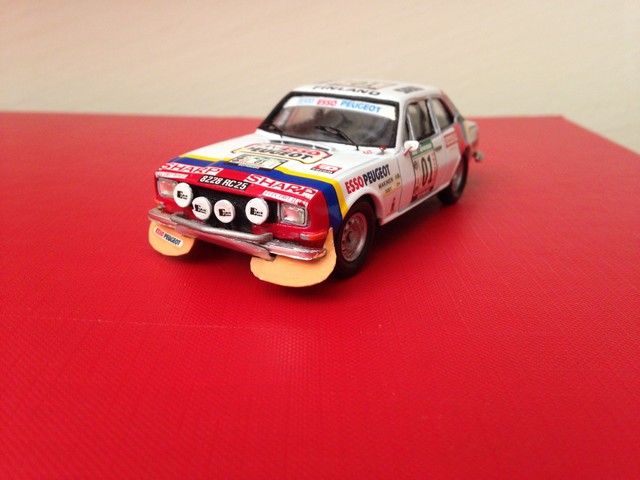

Bon voila du detaillage.

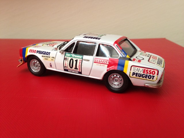

Repose pieds cote conducteur, jerrican a droite, les baquets, pommeau de vitesse
Et une photo d'une 504 de l'epoque
