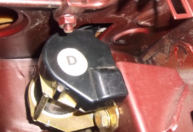

Messages: 1 945
MessagePosté le: Dim 4 Mai 2014, 12:52    Sujet du message: Fixation enrouleur de ceinture Répondre en citant
Bonjour Julien,
avec du retard... Wink
Messages: 1 358
MessagePosté le: Dim 4 Mai 2014, 23:09    Sujet du message: Fixation enrouleur de ceinture Répondre en citant
Ok, super, merci beaucoup Tomstone...
Je vais vérifier cela...

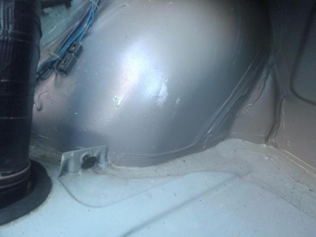

MessagePosté le: Mer 31 Déc 2014, 21:02    Sujet du message: Fixation enrouleur de ceinture Répondre en citant
ha mince j ai pas vu de fixation sur les passages de roues arrière :/
en bas a gauche j ai cette patte mais elle est pas a droite

MessagePosté le: Mer 31 Déc 2014, 21:05    Sujet du message: Fixation enrouleur de ceinture Répondre en citant
Non, ça c'est pour la fixation des garnitures de coffre.
Regarde sur le passage de roue

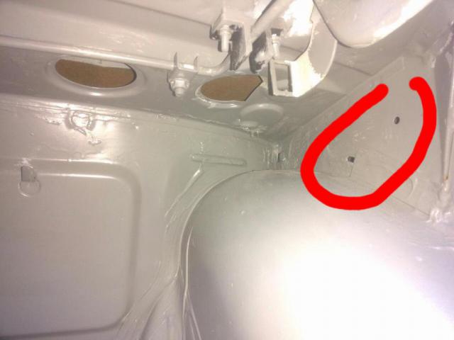

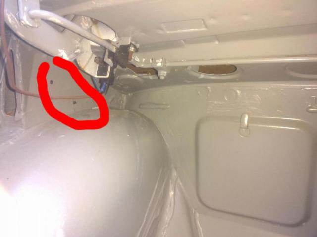

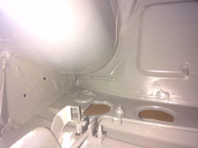

kaneda
Inscrit le: 15 Déc 2014
Messages: 68
Type de véhicule: 504 coupé 2l 1978
Localisation: mandelieu
MessagePosté le: Mer 31 Déc 2014, 21:08    Sujet du message: Fixation enrouleur de ceinture Répondre en citant
ha mince
tu parle de ça alors
donc je vais installer des ceinture sans enrouleur ou souder une patte de fixation alors !!
