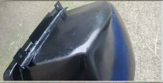

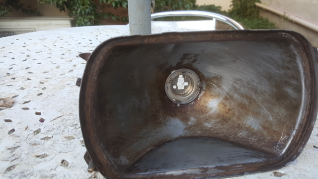

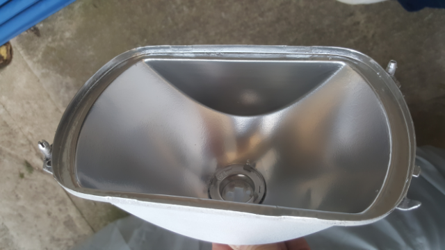

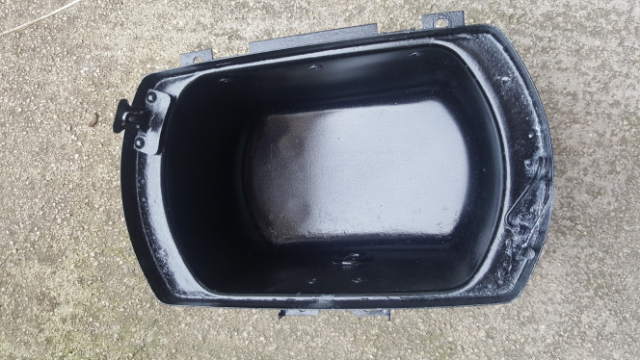

SAlut, ma réfection des Optiques avant. Les Globes avant, que j'avais achetés tel quel, les miens ne sont qd meme pas dans un tel état... Le décollage du verre est archi simple au four (comme l'expliquait un ancien post), refaire les parties chromées sera plus compliqué...J'ai testé a la bombé c'est chromé mais pas l'effet miroir escompté...
Optique avant /Apres
Messages: 313
MessagePosté le: Lun 6 Mar 2017, 11:39    Sujet du message: showtime13:coupé 1974 Répondre en citant
La photo d'avant l'effet miroir c'est du collage...Sinon c'est simplement chromé comme je disais...
