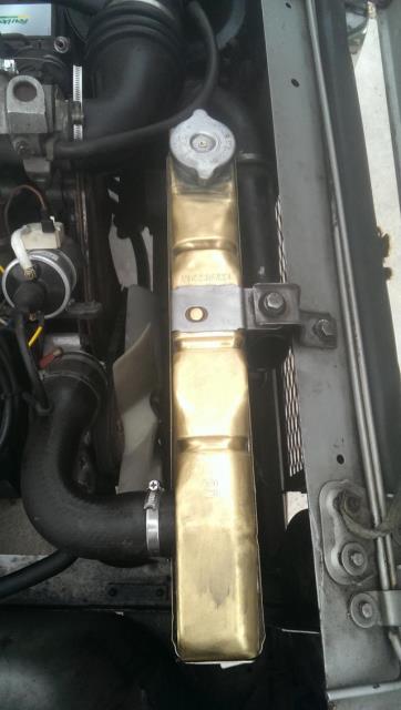

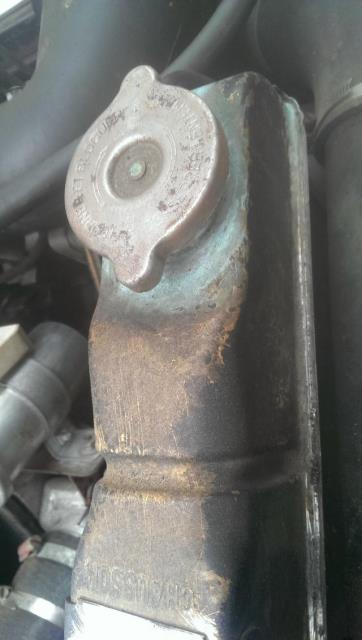

Après quelques test, l'alternateur parait faire son taf, mais uniquement quand on le stimule un peu (acceleration), a voir un peu le nettoyage des differentes connections comme vous le  préconisiez plus haut...
En attendant petit nettoyage du radiateur lol!!!!
AVANT......
APRES!!!!!!!!
MessagePosté le: Ven 17 Oct 2014, 20:29    Sujet du message: showtime13:coupé 1974 Répondre en citant
Radiateur plaqué or ?
MessagePosté le: Sam 18 Oct 2014, 17:12    Sujet du message: showtime13:coupé 1974 Répondre en citant
En effet on dirait, j'ai juste utilisé une brosse metalique ! ...

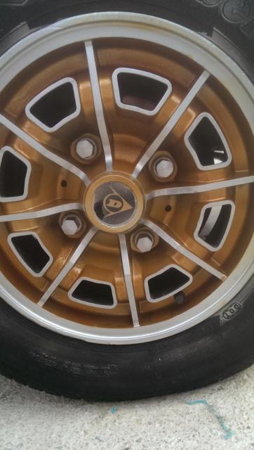

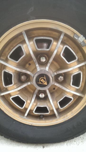

Petite rénovation des dunlop aujourd'hui....
 AVANT:
APRÈS :
MessagePosté le: Mar 21 Oct 2014, 20:16    Sujet du message: showtime13:coupé 1974 Répondre en citant
Beau travail, fait sur les 4 voir 5 ?
MessagePosté le: Mar 21 Oct 2014, 21:19    Sujet du message: showtime13:coupé 1974 Répondre en citant
4, celle qui étant la première les autres sont un peu mieux...que 4 car ce n'était pas celle ci a l'origine le propriétaire les avait prises ensuite, g les autres plus classiques .
Messages: 249
MessagePosté le: Mar 21 Oct 2014, 22:03    Sujet du message: showtime13:coupé 1974 Répondre en citant
Beau boulot. Okay  Comment as tu procédé ? Et combien de temps par jante?
