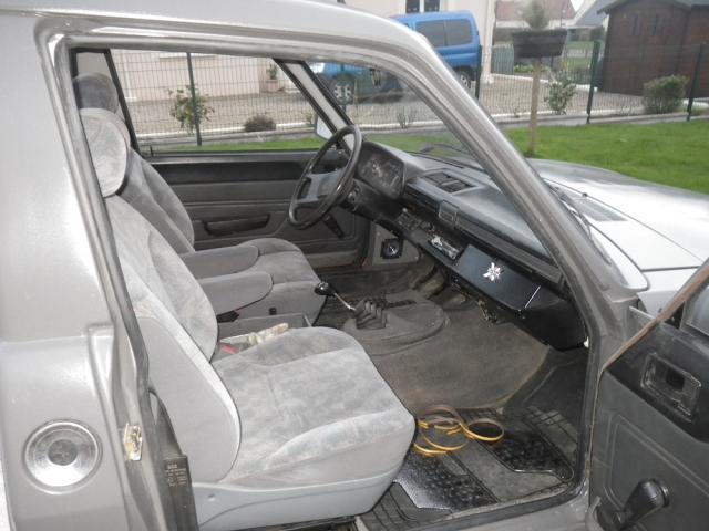

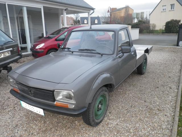

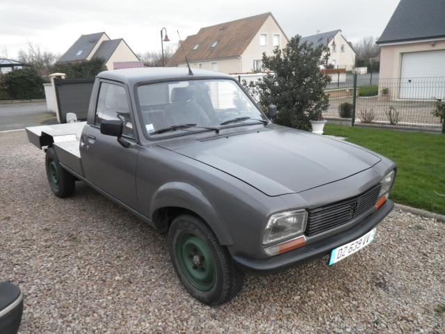

Aprés une année d'absence afin de remettre en état le bonhomme ,de retour depuis un mois au garage afin de reprendre les travaus de la 504
Terminé l'intérieur,la peinture et la plate-forme ,redémarrage du moteur essais de direction assistée (que de bonheur)
Passée au CT sans problèmes, je roule avec depuis une semaine Suis en train de restaurer une benne afin de finaliser la restau
                                                                                                     Cdlt

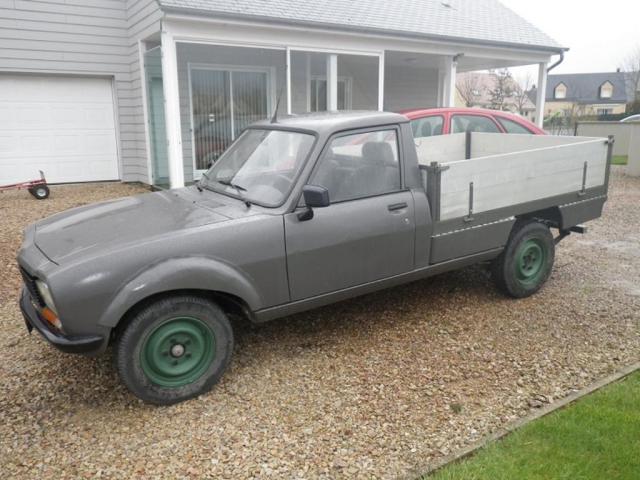

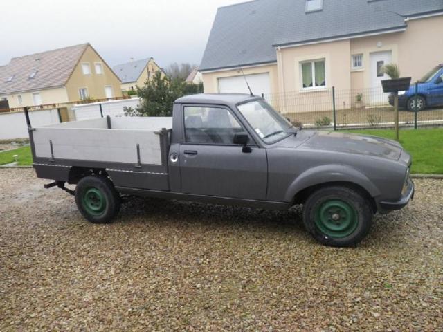

  Bonsoir à tous
Je viens de poser la benne sur la plate-forme ( Benne en alu trouvée sur LBC dont les dimensions collent assez bien)
Cela termine la restau de la 504 Elle tourne au poil et avec la direction assistée , que du bonheur  J'attaque la suite avec la restau de la cellule
camping qui ira dans la benne
     Cdlt
