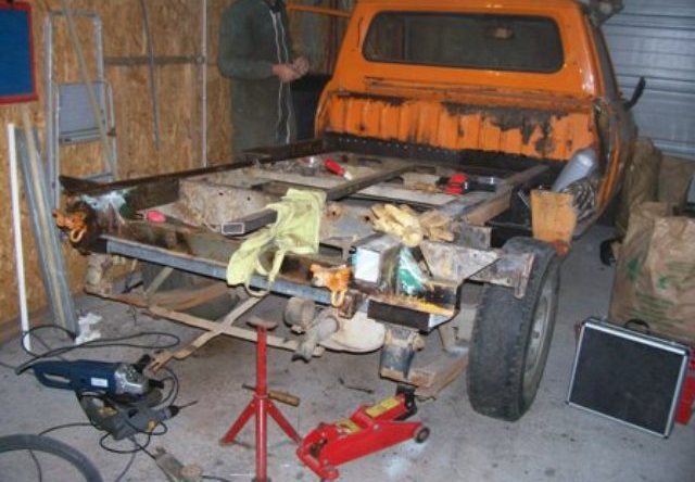

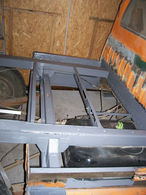

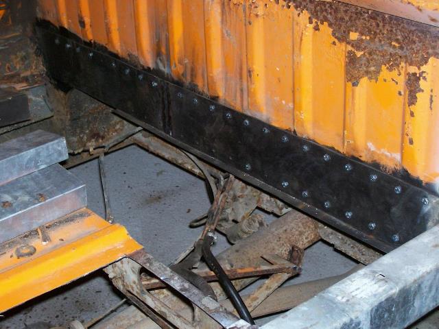

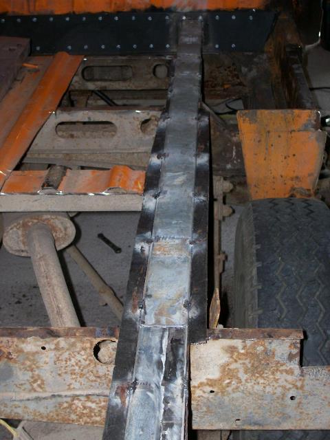

Comme expliqué dans ma présentation ,J'ai commencé par supprimer le doublage en bois de la benne et le fond de celle çi ( Irrecupérable )
Aprés mure réflexion l'état général de la benne étant à mon avis trop dégradé je l'ai totalement suprimée puis pour utiliser un terme trouver sur
le forum et qui convient parfaitement j'ai un peu " panzerisé " Doublage de l'arrière de la cabine par une tole de 2 mm , suppression des parties
corodées des deux longerons sous la benne et mise en place à l'interieur de la partie correcte de deux tubes rectangle galvanisés
Bon voila le sujet est sur les rails

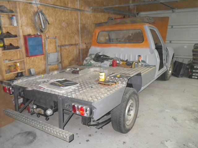

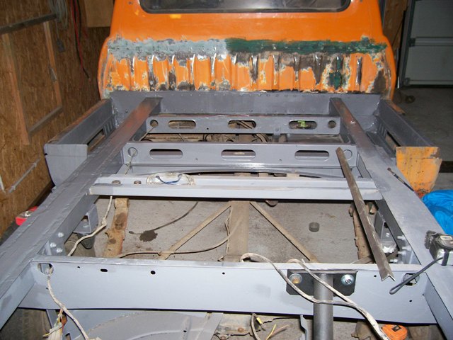

Aprés avoir supprimé tout ce qui présentait de la corrosion ,on passe à l'étape de la reconstruction
Suite aux premiers coups de meuleuse qui m'avaient mis le moral un peu dans les chaussettes voir progressivement la voiture reprendre un
aspect plus présentable redonne du beaume au coeur
Pas mal de disponibilité ce qui m'a permis d'avancer mais cela ne va pas être permanent
                                                                                                                        CDLT

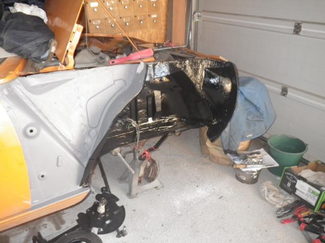

Super météo ce week-end ce qui donne des ailes , ma moitié est d'astreinte donc j'en profite , j'ouvre en grand les portes du garage et afin de
varier les plaisirs , je délaisse la partie arrière et passe vers l'avant afin de restaurer le passage de roue et plus particuliérement la grosse corrosion
au niveau de phare
Donc dépose de l'aile et du demi train pour plus d'accés , façon de toles neuves , masticage , anti-rouille et vernis noir
                                                                   slts

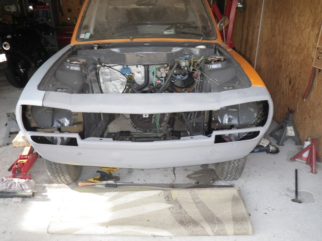

Remontage de l'aile aprés restau et vérif du 1/2 train AV

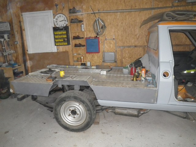

Pose d'un plancher alu et éclairage AR

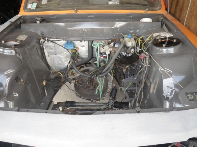

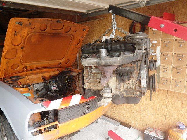

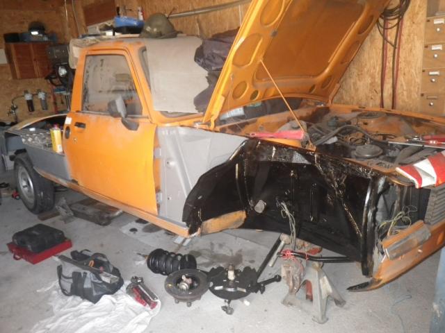

Difficile de rénover le compartiment moteur avec celui çi en place donc aux grands maux les grands moyens ,  dépose du moulin
Cela va me permettre de jeter un oeil à l'embrayage (kms inconnus) et peut etre à la pompe à eau qui doit etre d'origine (200 000 kms)

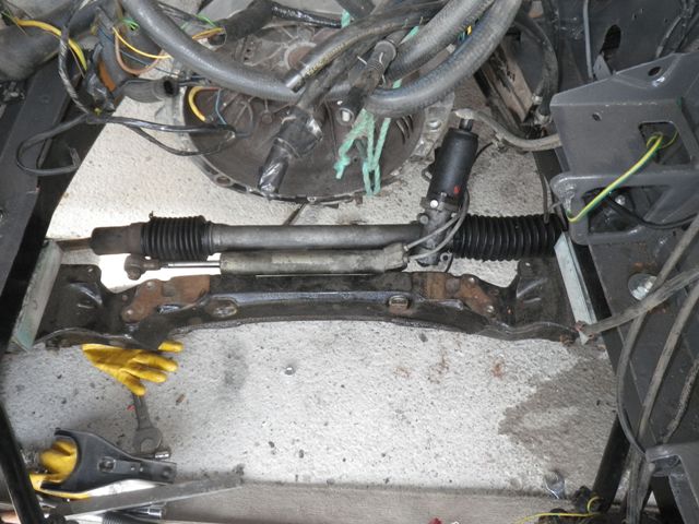

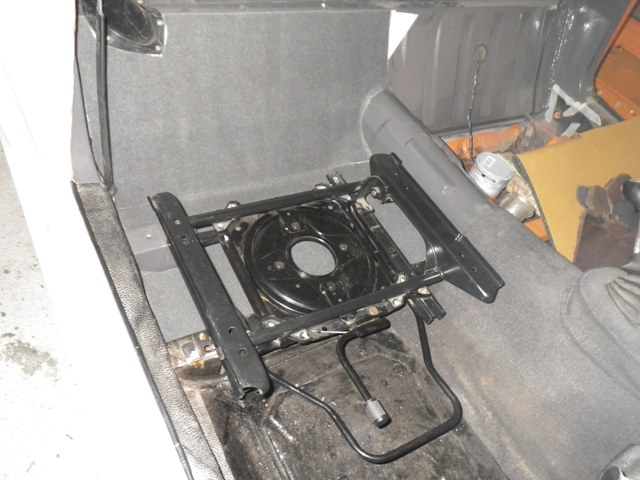

Des soucis d'épaule m'ont obligé à me mettre au vert pendant un moment L'avancement de la restau s'en trouve fortement ralenti
Apres la dépose du moteur,nettoyage et peinture du compartiment moteur
Remplacement de la crémaillère de direction mécanique par un modèle à commande hydraulique
Terminé la remise en état du train avant
Commencé l'adaptation de sièges grand confort ( C8 ) à la place de la banquette

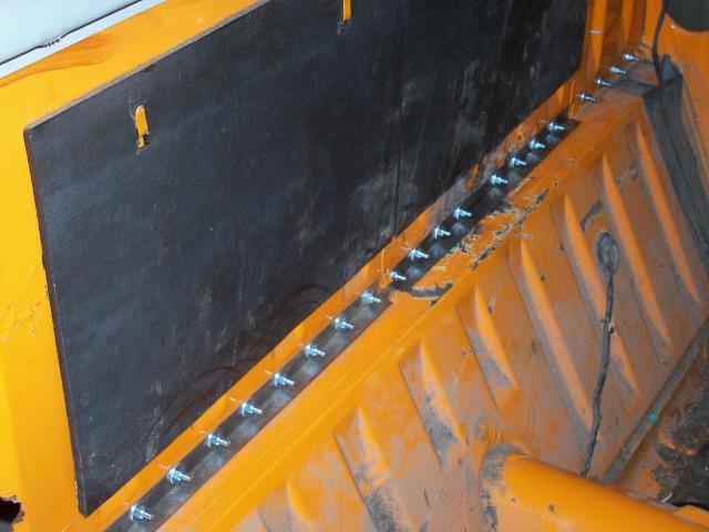

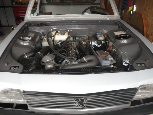

C'est les vacances et la météo est pourrie donc au lieu d'aller faire un tour au bord de mer,je fais un tour au garage , il y a moins loin et c'est au sec
Les pick-up étant avant tout des utilitaires dont le confort à été traité au lance-pierre , j'améliore l'insonorisation de la cabine par la pose d'une couche
de materiau insonorisant puis d'une moquette pour l'aspect visuel
Remise en place du moteur dans son compartiment J'espère pouvoir le redémarrer avant fin aout
                                                                                                         Slts

tu laisse l’arrière plat ou tu remets une caisse ?

Je remettrai une caisse mais pas de 504 C'est certainement introuvable en état correct et elle n'est pas monobloc mais constituée de beaucoup
d'éléments qu'il faut assembler par soudure et également souder sur le véhicule alors que je veux une caisse d'un seul morceau que je puisse
enlever ou remettre à volonté donc je m'oriente vers une caisse de fabrication artisanale
                                                                                                                                       Slts
