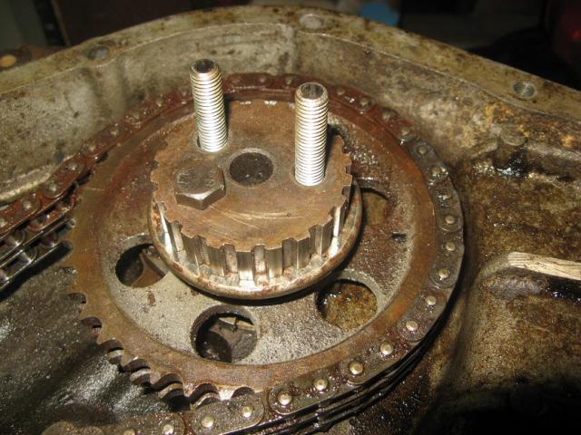

En fait il y a maintenant trois solutions:
- soit on remplace sa vieille courroie par une neuve en puisant dans son trésor de guerre constitué à titre préventif ou en l'achetant au prix fort quitte à faire l'affaire de quelques spéculateurs:
- soit on n'a pas les moyens ou on n'accepte pas le principe et on met sa belle au garage en attendant des jours meilleurs;
- soit on prend le risque de la solution kit chaine dont on ignore tout et qui n'a pas encore fait ses preuves.
Comme tu l'as justement précisé, cette dernière alternative n'est à réaliser que par des amateurs rompus aux travaux de mécaniques. A titre d'exemple, je citerai simplement le piège dans lequel pourrait tomber un néophyte lors du remplacement de la poulie coté arbre à cames par le pignon du kit: cette poulie fixée en bout d'arbre à cames est prise en sandwich avec le pignon de distribution par trois vis. Si l'on desserre simultanément les trois vis pour extraire la poulie crantée en vue de la remplacer par le nouveau pignon, le pignon de distribution qui supporte l'effort de tension de chaine du tendeur, n'étant plus maintenu va tomber et provoquer l'éjection du patin du tendeur hydraulique. Retournez à la case départ et ne touchez pas 20 000! En pratique, pour éviter ce désagrément, il faut desserrer les trois vis de fixation une par une en les remplaçant chacune au fur et à mesure par un bout de tige fileté (M8 x 125) qui permettra ensuite - après l'avoir décollé avec un gros tournevis - de faire coulisser la poulie crantée le long de ces goujons pour l'extraire, tout en maintenant le pignon de distribution qui va rester sagement en place, guidé par les goujons. Ce détail de procédure peut transformer une opération anodine en corvée s'il n'est pas respecté.
Principe des goujons qui vont maintenir le pignon de distribution en place tout en permettant de remplacer la poulie crantée par le pignon à chaine.
