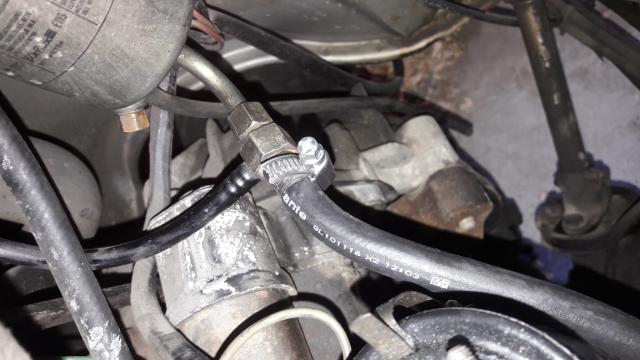

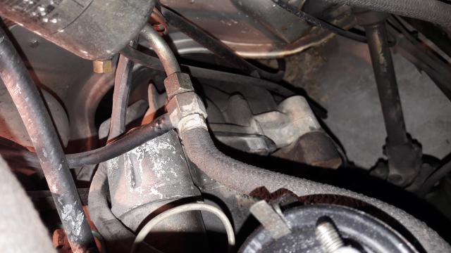

Une petite odeur d'essence...comme d'habitude je dirais. A la demande générale, voilà que j'ouvre le capot: Rhaaaaaaa!!!! misère, fuite au niveau de la durite entre le décanteur et l'entrée de pompe à injection. Là, ce n'est plus une odeur normale, mais belle et bien un réel problème. Stop. retour au garage et poursuite de la soirée, non sans une arrière pensée désagréable qu'il va falloir résoudre ca!
Après quelques conseils pris auprès de grands sorciers provençaux*, c'est parti:

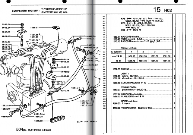

- vérification technique: ca se passe au niveau de la durite 1573.73, qui était au bout du rouleau!                                           -> achat de durite 7mm intérieur + collier de serrage, chez Auto distribution (à 5min de la maison):
Avant: on voit les efflorescences blanches de l'essence sur le métal (écrou et collier des la durite coté décanteur),                                                                         Après: avec la nouvelle durite
Du coup, j'en ai profité pour changer le filtre à essence.
Une petite angoisse au redémarrage...vite partie: le lion rugit de nouveau et plus de fuite. Et en avant de Guingamp!
* merci Schkracor et Thierry  Okay

He bien voila, il ne te reste plus qu'a toutes les changer en prévention, puisque une d'entre elle a lâché, les autres ne doivent pas être au mieux de leurs formes Embarassed
Messages: 300
MessagePosté le: Jeu 6 Juil 2017, 13:57    Sujet du message: 504 la classe! : Un nouveau coupé C12 de 1972! Répondre en citant
C'est pas de la durite tressée renforcée, c'est pas grave?
Messages: 306
MessagePosté le: Jeu 6 Juil 2017, 22:42    Sujet du message: 504 la classe! : Un nouveau coupé C12 de 1972! Répondre en citant

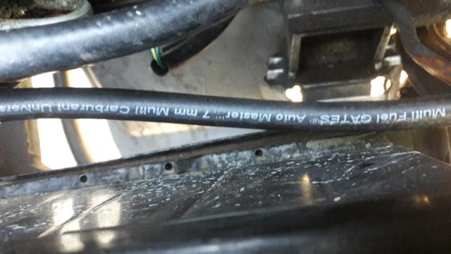

Olivier, ce n'est pas de la durite aviation, avec tresse métallique... mais elle est renforcée: "Tuyau multifuel gates 3225 7mm multi carburant"
Elle est référencée dans pas mal de sites de voitures. Je vous tiendrai au courant pour ce qui est de sa longévité, fiabilité, qualité...En attendant, plus de fuite et c'est une 1ère réussite.
Thierry,
c'est vrai, ayant déplacé le correcteur altimétrique, puis le décanteur du tablier, après avoir fait la purge, remplacé une durite, changer le filtre, j'aurais pu en profiter pour changer les 3 autres durites. Une chance, celle du retour pompe injection/décanteur avait déjà été changée. Les 2 autres qui repartent sous la caisse direction la pompe à essence du réservoir, effectivement...il faudra les changer. Dans mon garage de lilliputien, impossible de passer dessous pour faire le changement. Trop de contorsion dans un espace réduit. En tout cas, tu as raison: il faudra le faire. Next time (il m'en reste 1m50!)
