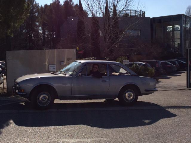

MessagePosté le: Sam 28 Fév 2015, 00:36    Sujet du message: 504 la classe! : Un nouveau coupé C12 de 1972! Répondre en citant
si seulement on pouvait organiser de temps en temps des séances "atelier" dans nos régions, il suffirait d'un (ou +) bon 504iste mécano et ce genre de rendez-vous pédagogique pourrait être très instructif, et aussi nous permettre d'entreprendre des travaux avec plus de sérénité, le tout dans une bonne ambiance. Il est vrai qu'il faut pouvoir se synchroniser, mais cela devrait pouvoir s'organiser, d'ailleurs dans certaines régions, cela doit peut-être déjà se faire.
en attendant, petit tour avec Showtime mardi dernier, sous un radieux (mais froid) soleil d'hiver. On n'a pas vraiment compris pourquoi son moteur d’essuie-glace ne marchait pas...mais on a des pistes :-) et on a réussi à débloquer ma pompe lave-glace (pb de masse sur la cosse de la pompe, tout simplement).
j'en profite également pour vous montrer mes modifs récentes: nouvelle bobine 245010 (sans resistance externe), le nouveau faisceau Bougicord 3395 (avec prolongateurs intégrés et les bougies Marchal GT34HD que l'on ne voit pas), et les serflex sur les manchons en caoutchouc).

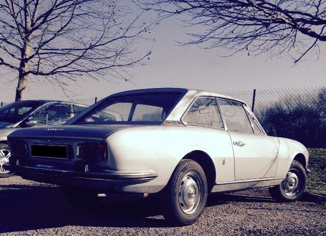

MessagePosté le: Mar 1 Nov 2016, 12:26    Sujet du message: 504 la classe! : Un nouveau coupé C12 de 1972! Répondre en citant
Bientôt 3 ans, et 5500km parcourus!
Toujours autant de passion...même plus au fur et à mesure que le coupé se fiabilise.
Je suis vraiment content de prendre la route avec ce C12. D'ailleurs, aujourd’hui on prend la route de la mer tous en famille.
Quelques nouvelles:
Cet hiver, afin de passer le CT, j'ai du changer l'étrier ard car le frein à main ne serrait pas. Commande d'un étrier chez Série04. fonctionnement ok en manuel (non remonté), mais hs au remontage. N'ayant aucun moyen de savoir ce qui ne marchait pas, renvoi fournisseur pour un autre étrier ard qui lui s'est avéré résoudre le pb. Entre temps, j'ai cassé le manche du frein à main...bref coupé immobilisé tout l'hiver. CT OK. J'ai eu bcp de mal avec Série04 au niveau des communications (aucun échange téléphonique possible +réactivité aux emails très lente et sans réponse précise aux questions posées. Sentiment que la situation est inextricable). Par ailleurs, je n'ai jamais compris d'où venait le pb sur mon 1er échange standard. Je me demande s'il n'y avait pas un pb avec le système de rattrapage du piston qui semblait être pris en manuel mais non...car hs une fois monté, câblé et actionné.
En dehors de ce pb technique, j'ai fait un peu de couture. Déshabillage des cuirs du levier de vitesse et du levier de frein à main. Découpage de simili (acheté à la Valentine,  magasin indiqué par Showtime13) et couture (merci maman). Voilà, c'est mineur mais ca change:
