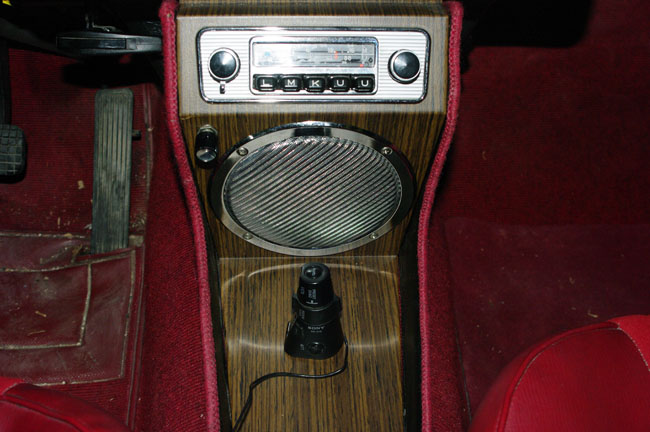

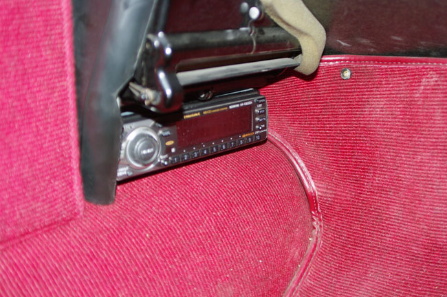

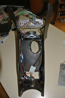

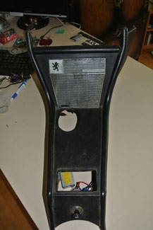

Pour ma part, j'ai opté pour une toute autre solution : l'installation cachée d'un autoradio qui permet de garder l'autoradio d'origine en déco ou un aspect sans autoradio.
Sur le cabrio :
Sur la berline :
Les autoradio sont pilotés par une commande déportée et ont une fonction sonore ("CD 1", "CD 2" ou encore "FM 102.2") qui permet de se passer de l'écran.

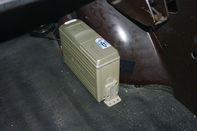

Pas de MP3 ni clé USB, mais K7, radio FM et LO (bien pratique sur les longs trajets) et changeur 10 CD dans le coffre :
Le tout pour 40 à 90 euros d'occasion. Un seul gros problème : trouver des postes ayant la fonction sonore. J'en cherche encore un depuis 6 mois sans succès. :|

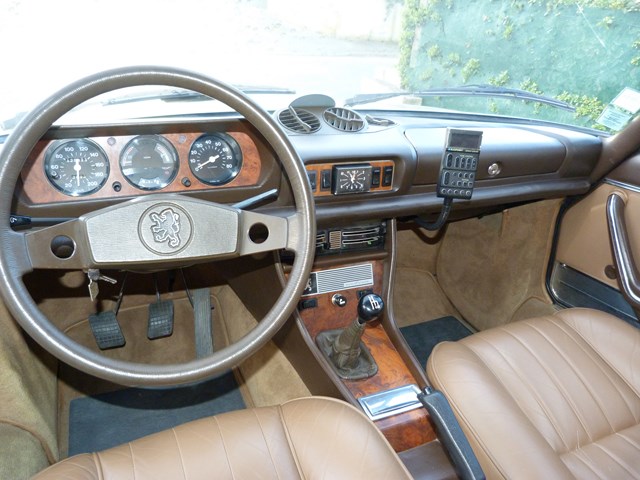

Sur mon cabriolet, j'ai un autoradio déporté DENVER SQM108. La façade ressemble à une télécomande que tu peux placer où tu veux dans l'habitacle. Moi elle est au bout d'un rallonge mais elle pourrait être à mes pieds ou dans la boite à gants.
MessagePosté le: Sam 7 Sep 2013, 13:07    Sujet du message: Autoradio Répondre en citant
C'est pas mal non plus. Au vu de la photo, il me semble que Blaupunkt a aussi (fait toujours ?) ce type de "télécommande" de l'autoradio.
