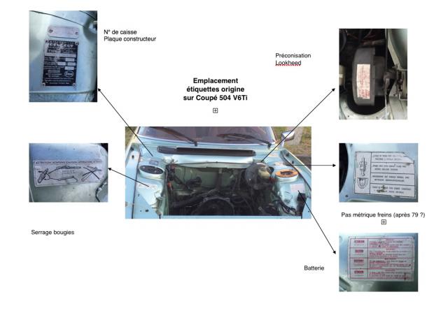

Sur mon coupé de 1970 il n' y en a pas autant  :
le pochoir comme indiqué sur ta photo,
un sur le cache culbuteur pour le serrage de la culasse,
un sur l' aile gauche pour l' alternateur,
un pour le liquide de frein sous la prise d' air de auvent (mais différent du tiens, le miens est le même que sur les 404 et viens du club 404, car mon coupé est un des premiers 2l produit, avec la poignée de frein à main sous la planche de bord)
ce qui est important est, je pense, l' année de fabrication de ton coupé, après il faut que tu regarde tous les magazines que tu possède pour traquer la moindre photo de compartiment moteur.
Tu peux voir une photo  du miens dans la rubrique carrosserie, à la 4 ème page de "restau c12".

Merci de ta réponse, je suis retourné voir ta photo mais le problème pour les essais dans les magazines ou les documents Peugeot par exemple la notice d'utilisation sur aucun d'eux on ne voit ces autocollants malgré mes recherches c'est pourquoi je demande vos avis car sur la dernière photo que j'ai mise il me semble que c'est un 2L de 106 ch série 2 !

De quelle année est ton coupé ?
MessagePosté le: Sam 31 Mai 2014, 09:09    Sujet du message: Placement Autocollants Compartiment Moteur Répondre en citant
1972

Une très très bonne année, et je ne dis pas ça parc-que c' est mon année de naissance !!!
Je vais fouiller dans mes docs pour être sûr, mais logiquement ça ne devrais pas être très différent de mon coupé 1970.

Petit up si quelqu'un à des photos d'une série 1 avec ces autocollants je suis preneur !

Pour mémoire, les emplacements des autocollants standard pour un Coupé 504 V6 Ti 1980 (avec canalisations freins métriques)
