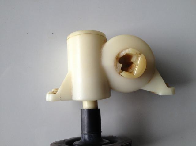

J'ai trouve la panne, la petite vitre a du etre forcee et le mecanisme a casse.
Trouve t'on cette piece en neuf?

Elle existe chez serie04 à 9,60 euros.
J'ai répare la mienne en coulant de la colle à chaud juste avant de l'emboiter et ça fonctionne à merveille.

En fait je n'ai pas collé la pièce mais comble le manque avec la colle et un collier à oreille pour faire une sorte de coffrage.
Ça tiendra peut être pas longtemps mais ça dépanne.

J'avais donc raison quand je parlais du petit boitier (blanc cassé) !!   Embarassed
