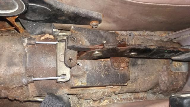

MessagePosté le: Sam 15 Oct 2016, 20:24    Sujet du message: Changement de disque frein AR Répondre en citant
ça avance : les freins sont enfin remontés et purgés, mais j'ai dû poncer un peu les plaquettes sur 1 ou 2 mm pour que ça rentre ! Rolling Eyes
Il reste les câbles du frein à main : les câbles neufs correspondent bien à mon modèle d'après le catalogue des pièces, et semblent identiques aux anciens.
Problème : avec les réglages de gaines au mini, il me manque encore un bon cm pour pouvoir les monter ! Shocked
J'ai ôté les 3 vis de fixation du support de levier de frein :
J'ai une solution qui consiste à tronçonner 1 ou 2 cm des tubes de câbles à l'autre bout (sous le plancher arrière) mais ça ne me plaît pas trop... :evil:
J'ai essayé d'agir avec des serre-joints sur les leviers de freins au niveau des étriers, mais je ne gagne pas assez (moins de 1 cm)
Quelqu'un aurait-il une autre astuce ?  :monsmiley12:

La longueur des gaines est-elle identique?
Avez vous essayé de passer les câbles en dernier sur les étriers sans les désolidariser du frein à main?

MessagePosté le: Dim 16 Oct 2016, 12:47    Sujet du message: Changement de disque frein AR Répondre en citant
Oui les câbles et les gaines sont de la même longueur que les anciens (à quelques mm près car les anciens sont dans un état lamentable...)
Et côté étriers, c'est plus contraignant à monter car il faut plusieurs cm de jeu pour pouvoir passer les câbles dans les crochets...
Sauf à déposer les étriers avant de passer les câbles mais dans ce cas d'une part ce n'est pas normal, d'autre part si le frein est légèrement serré je ne pourrai pas remonter les plaquettes du tout (j'ai déjà dû les raboter...)
