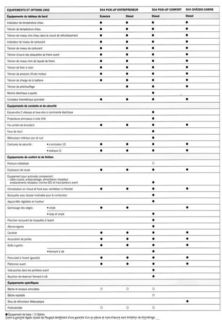

Voici ensuite l'évolution dans le catalogue de 1992 :
Pour la conso, j'ai déjà fait du 8L/100 en roulant à 90 km/h max. Mais à 110 km/h sur voie express, je suis à 10L/100. J'ai pas trop vu la différence avec la bâche + arceaux mais j'avoue ne pas suivre régulièrement la conso.
