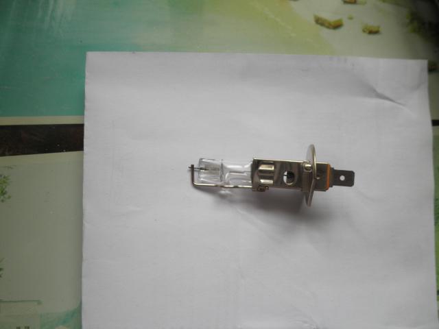

MessagePosté le: Jeu 10 Nov 2016, 16:52    Sujet du message: Conseil ampoule de phare et de code Répondre en citant
Je vais repasser une photo de l'ampoule.Elle me parait bizarre.Merci
